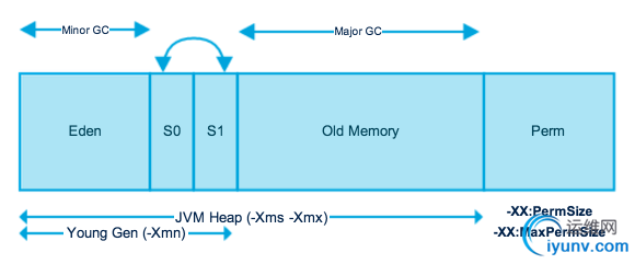

内存分配:
整个内存: 堆内存(年轻代大小 + 年老代大小)+ 非堆(持久代)。
1、堆参数:
-Xms:初始内存,默认是物理内存的1/64。
-Xmx:最大内存,默认是物理内存的1/4。默认空余堆内存小于40%时,JVM就会增大堆直到-Xmx的最大限制;空余堆内存大于70%时,JVM会减少堆直到 -Xms的最小限制。因此服务器一般设置-Xms、-Xmx相等以避免在每次GC 后调整堆的大小。
-Xmn:指定年轻代: 包括Eden和两个Survivor区。
-XX:NewRatio:年轻代(-Xmn)与年老代的比值(除去持久代),默认值4表示年轻代与年老代所占比值为1:4,年轻代占整个堆栈的1/5,Xms=Xmx并且设置了Xmn的情况下,不需要设置-XX:NewRatio。
2、非堆就是JVM留给自己用的,所以方法区(虚拟机规范未规定此区域的具体数据结构,由虚拟机厂商自行实现)、JVM内部处理或优化所需的内存(如JIT编译后的代码缓存)、每个类结构(如运行时常数池、字段和方法数据)以及方法和构造方法 的代码都在非堆内存中,是各个线程共享的内存区域。
非堆(持久代)内存分配
-XX:PermSize:初始值,默认是物理内存的1/64;
-XX:MaxPermSize:最大值,默认是物理内存的1/4。
回收算法:
1、标记清除:会产生大量不连续的内存碎片,分配较大对象时,无法找到足够的连续内存,触发一次垃圾收集。
2、复制:将可用内存按容量划分为大小相等的两块,每次只使用其中的一块。当这一块的内存用完了,就将还存活着的对象复制到另外一块上面,然后再把已使用过的内存空间一次清理掉。这样使得每次都是对整个半区进行内存回收,内存分配时也就不用考虑内存碎片等复杂情况,只要移动堆顶指针,按顺序分配内存即可,实现简单,运行高效。只是这种算法的代价是将内存缩小为了原来的一半。
新生代回收采用复制算法,将内存分为一块较大的Eden空间和两块较小的Survivor空间,每次使用Eden和其中一块Survivor[1]。当回收时,将Eden和Survivor中还存活着的对象一次性地复制到另外一块Survivor空间上,最后清理掉Eden和刚才用过的Survivor空间,所以Survivor区总有一个是空的。如果另外一块Survivor空间没有足够空间存放上一次新生代收集下来的存活对象时,需要依赖其他内存(这里指老年代)进行分配担保。
涉及到的参数:-XX:SurvivorRatio默认为8,则两个Survivor区与一个Eden区的比值为2:8,一个Survivor区占整个年轻代的1/10。
3、标记-整理算法:老年代的特点,标记过程与“标记-清除”算法一样,但后续步骤不是直接对可回收对象进行清理,而是让所有存活的对象都向一端移动,然后直接清理掉端边界以外的内存。
4、分代:在新生代中,选用复制算法,只需要付出少量存活对象的复制成本就可以完成收集。而老年代中因为对象存活率高、没有额外空间对它进行分配担保,就必须使用“标记—清理”或者“标记—整理”算法来进行回收。
