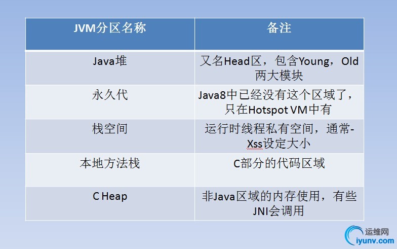

在JVM中,我们经常提到的就是堆了,堆确实很重要,其实,除了堆之外,还有几个重要的模块,看下图:
大多数情况下,我们并不需要关心JVM的底层,但是如果了解它的话,对于我们系统调优是非常有用的,在这里面了解JVM的GC原理,是非常重要的一块知识。我们都知道对于一个大型网站,如果JVM频繁发生FULL GC,那么将会是致命的危险,不仅仅会造成网站响应迟钝,更严重的时候会导致系统崩溃,这对用户体验来讲,都是我们不愿意看到的。

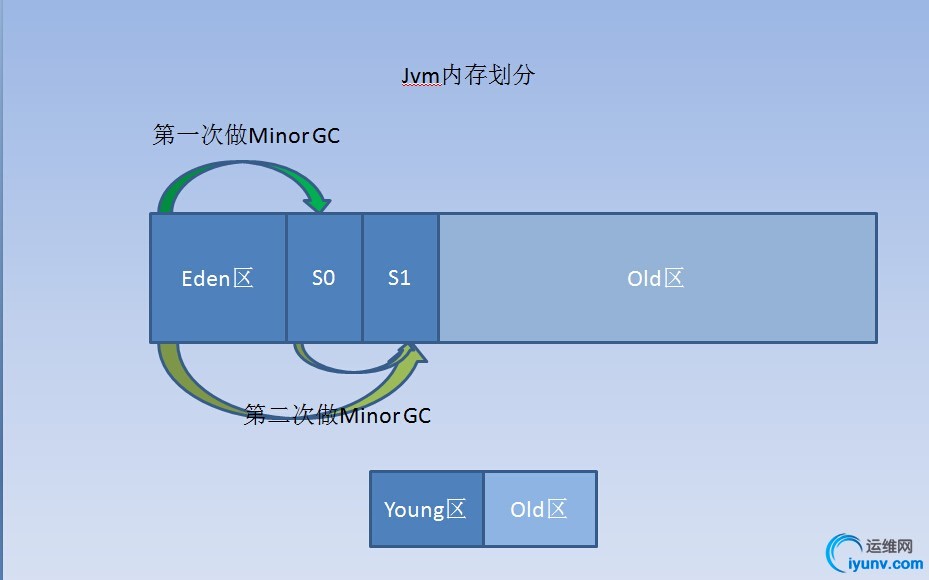

在JVM里的内存空间,从大的层面划分,主要有新生代空间(Young)和老年代空间(Old),其中Young空间,又被分为2个部分和3个板块,分别是1个Egen区,和2个Survivor区,看下图:
OK,下面来具体看下,每部分都是干啥的
(1)Eden区域是用来存放使用new或者newInstance等方式创建的对象,默认都是存放在Eden区,除非这个对象太大,或者超过了设定的阈值-XX:PretenureSizeThresold,这样的对象会被直接分配到Old区域。
(2)2个Survivor(幸存)区,一般称S0,S1,理论上他们是一样大的,解释一下,他们是如何工作的:
在不断创建对象的过程中,Eden区会满,这时候会开始做Young G也叫Minor GC,而Young空间的第一次GC就是找出Eden区中,幸存活着的对象,然后将这些对象,放到S0,或S1区中的其中一个, 假设第一次选择了S0,它会逐步将活着的对象拷贝到S0区域,但是如果S0区域满了,剩下活着的对象只能放old区域了,接下来要做的是,将Eden区域清空,此时时候S1区域也是空的。
当第二次Eden区域满的时候,就将Eden区域中活着的对象+S0区域中活着的对象,迁移到S1中,如果S1放不下,就会将剩下的部门,放到Old区域中,只是这次对象来源区域增加了S0,最后会将Eden区+S0区域,清空
第三次和第四次依次类推,始终保证S0和S1有一个是空的,用来存储临时对象,用于交换空间的目的,反反复复多次没有被淘汰的对象,将会放入old区域中,默认是15次。具体的交换过程就和上图中的信息相似。
