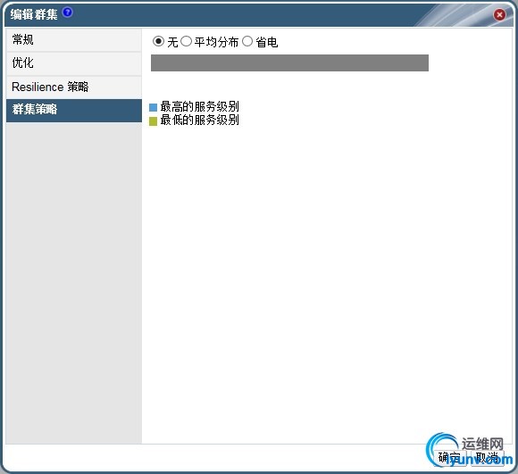

禁用集群策略
1。在管理门户,系统导航窗格中。单击"展开所有"按钮。单击默认集群,集群选项卡显示。选择默认群集,以显示其详细信息窗格中。
2。在"策略"子选项卡,该策略设置省电。单击"编辑策略"。
如图:编辑集群策略
3。"编辑集群"对话框中显示。选择"无"按钮来删除先前配置的策略。点击"确定"。

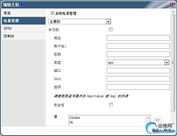

3。选择"电源管理"选项卡。勾选"启用电源管理"复选框,并在以下领域提供所需的信息:
如图:在主机上启用电源管理
地址:电源管理卡的地址。此卡不在本红帽企业虚拟化管理器上定义的任何逻辑网络。然而,集群中的所有主机都必须有一个有效的卡的IP路由。这将确保配置正确围栏,围栏是通过集群中的任何可用的主机。
用户名:用户登录到电源管理器件。
密码:密码的用户允许登录。
类型:管理设备的类型。如选择ipmilan。
选项:在这些额外的参数依赖于每个设备的具体实施。可供选择的方案中为每个围栏代理提供了详细的文档手册页。如输入power_wait=4,lanplus=yes在本提供文本框。
点击测试按钮测试设置。(注:下图中,"测试"按钮不显示,你可以找到"电源管理"选项卡底部的"测试"按钮。)如果"电源管理"选项可以验证,显示文字 Test Succeeded,主机状态是:on displays。
4。点击"确定"。您将返回到主机列表。需要注意的是惊叹号到主机的名称现在已经消失,标志着已成功配置的电源管理。

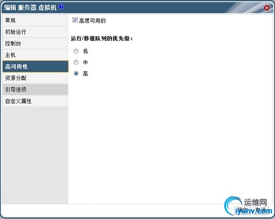

配置虚拟机的高可用性
1。在系统导航窗格中,单击"虚拟机"图标。在"虚拟机"选项卡,选择你想标记为高可用虚拟机。点击"编辑"。
2。在"编辑服务器虚拟机"对话框。选择"高可用性"选项卡并勾选复选框高度可用的。更改运行/移植队列的优先级。这意味着,这台虚拟机将被迁移的虚拟机队列中的优先。
如图:设置一个高度可用的服务器
3。点击"确定"保存设置。重复此过程,你想标记为高度可用的其他虚拟机,在这个例子中,他们是RHEL6-server2。

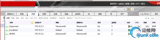

现在,你有已有一个虚拟机是高度可用的。按住SHIFT键并单击选择所有这些虚拟机,然后点击运行图标全部启动它们。虚拟机可能无法均匀地分布到各个主机上,因为其中之一是分配的存储池管理器(SPM)管理主机和存储设备之间的访问。更多地利用SPM的CPU资源比其他主机。因此,当虚拟机启动时,会选择工作量较轻的主机上运行。
4。在系统窗格中,选择"主机"。主机选项卡以显示可用的主机和他们的工作量。
现在,您已经成功地为您的主机配置的电源管理,并设置几个虚拟机高可用。
