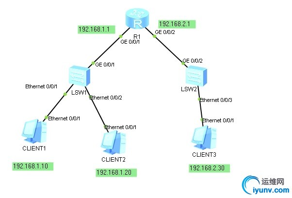

一、实验拓扑:
使用华为ENSP模拟器(版本V100R002C00 1.2.00.350)
二、实验需求:
1.   了解ARP协议及其作用
2.  掌握交换机的工作原理
3.   解决以太网广播风暴问题
三、实验步骤:
1.  iP规划:
     c1:192.168.1.10
     c2:192.168.1.20
     c3:192.168.2.30
     R1:g0/0/1192.168.1.1  g0/0/2 192.168.2.1

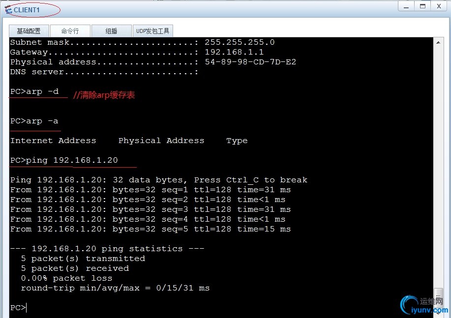

6)     用arp -a查看arp缓存表,当c1没有和c2通信过,它的缓存表里是没有c2的mac地址的,我用c1来ping c2,然后再查看arp缓存表,它就会学到c2的mac地址。验证如下:

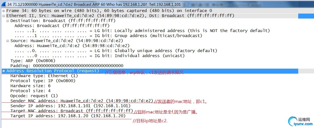

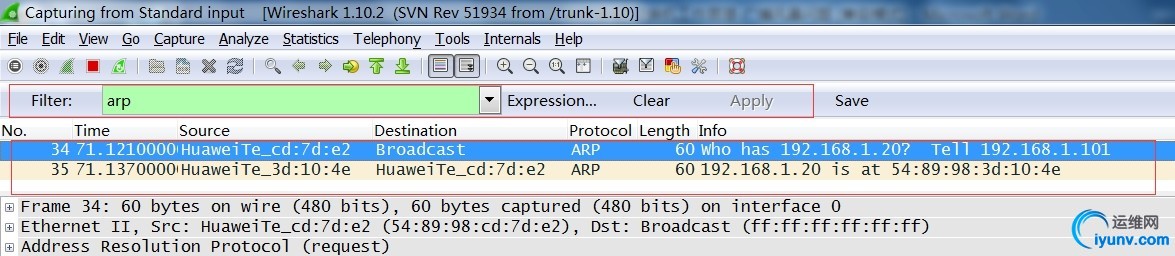

7)     通过抓包可以抓到发送的报文。在c1处抓,右击“开始抓包”,单击ok,然后右击打开WIRESHARK(抓包工具)之后会出来很多报文,我们在Filter(过滤器)里输入arp单击Apply  //只抓arp报文。很明显这里抓到两个报文,一个是广播,一个是单播。

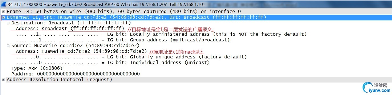

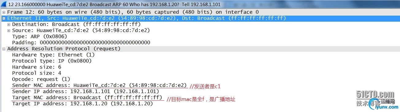

先看广播request(请求)报文,打开之后先看二层信息,
我可以用ipconfig查看c1的mac地址
再看三层信息

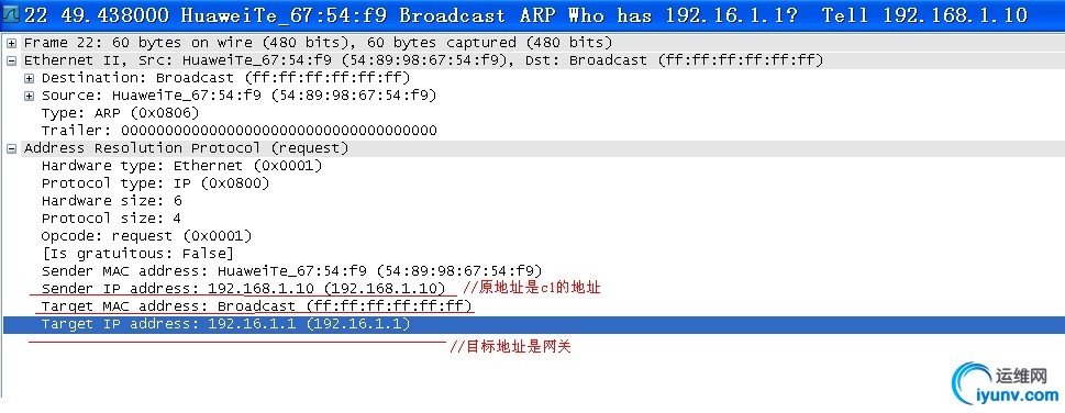

10)当c1发送广播报文时,连在交换机上的所有设备都能收到,包括路由器,但是只有c2会回应它,我们在路由器下面接口抓包,验证如下:
R1的g0/0/1接口处抓包

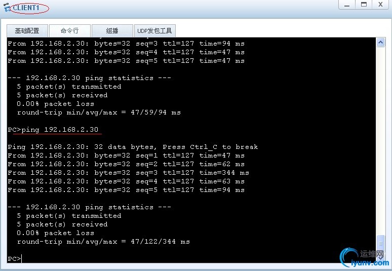

11) 那么c3是不能收到c1的arp报文的,因为路由器的作用就是隔离广播。Arp 并不会泛洪到路由器的另一边,因为是不同网段。Arp报文只会在以太网之间发送,并不会在网络之间发送。C1和C3通信正确的流程:首先c1和c3通信,在三层网络层原ip是1.10目标ip是2.30,在二层数据链路层原mac是c1的,目标mac是网关的mac,二层封装完之后数据交给物理层,物理层沿着线路把数据给了g0/0/1口,这个口会判断目标mac是不是它自己的,如果是就会把帧抽下来,把mac地址脱掉,露出三层信息。当查看数据包头的时候,看目标ip是2.30,然后看自己路由表里有没有,由于2.0段是直连,它知道怎么走,数据就由g0/0/1转到g0/0/2出口,但数据包不会从出口直接发送到c3,因为数据包是不能直接在线路上传输的,还需要做二层封装,此时原mac是出口地址的mac,目标mac是c3的mac。  //当mac地址离开自己的以太网之后会被换掉。二层完成之后数据就送到c3了。回应是反过来的。验证如下:用c1 ping c3,在g0/0/1处抓包。(c1和c3都配了网关)

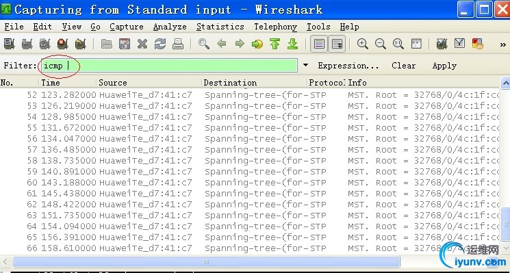

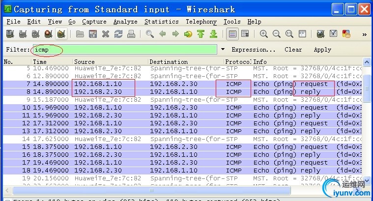

这时数据由网关中转给c3,在e0/0/3处抓包。这时不是抓arp报文了,arp报文是网关发送的,查询c3的mac地址的。我们用c1 ping c3的,所以抓的是icmp报文。

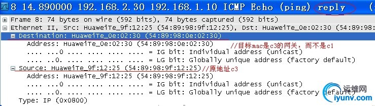

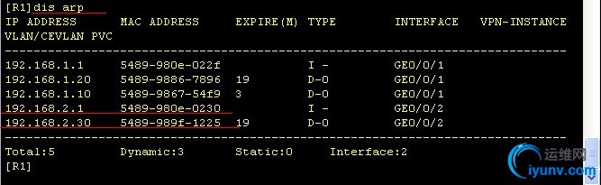

很明显,有请求和回应报文,因为两个网段都做了网关,所以c1和c3通信数据既能到也能回来。我们看看回应报文,原地址是c3,目标地址不是c1而是c3网关,可以用dis arp在路由器上查看到mac地址表。
通过上面的验证,我们知道不在同一网段的主机想要通信必须经过网关。当主机跨网段通信的时候,是不会发arp报文的。主机会主动请求网关的mac地址,由网关把数据中转出去。当路由器把数据转给对方的过程中会把mac地址替换掉。数据到g0/0/1时会把mac脱掉,然后从g0/0/2出口出来数据又重新封装了mac。

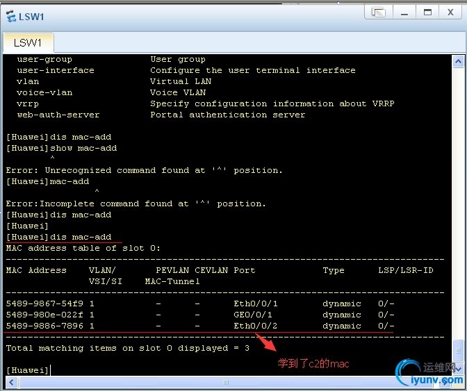

3.      交换机工作原理:交换机是二层设备,它有mac地址表,能够记住它每个接口下所连的设备的mac地址。第一次当交换机收到一个数据帧的时候,它会查看这个数据帧的的目标mac地址,看看这个目标mac在自己的mac地址表里有没有。如果有,它就会通过指定端口把数据帧发出去,如果没有就会向所有端口转发。当对方回应请求报文时,交换机就通过数据帧的原mac地址字段学到这个mac地址并记在自己的mac地址表里。下面以c1和c2通信为例:当c1和c2通信时,交换机会从e0/0/1端口收到一个数据帧,之后它可以通过数据帧的原mac字段学到c1的mac地址,并记在mac地址表里。用dismac-address查看mac地址表,当sw1收到数据帧之后,由于它不知道c2这个设备连在哪个端口下,所以会向所有端口泛洪这个数据,但不是一直泛洪,当c2回应的时候,sw1就会从自己的e0/0/2端口学习到c2的mac地址。下次通信的时候,由于它知道c2的mac地址,就直接把数据发给e0/0/2口。验证如下:首先c1ping c2能通。 wKioL1R0OHOhW1d3AAIMpIBngAI521.jpg
c1 ping c2时,sw1通过e0/0/1学到了c1的mac,c2回应了c1,并且sw1也从端口e0/0/2学到了c2的mac地址。 wKioL1R0N-qgrfFFAAJz-JeN-x8804.jpg
