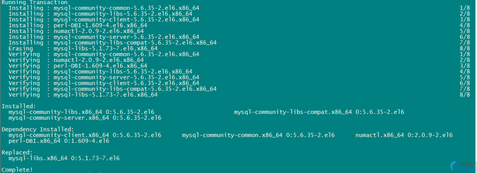

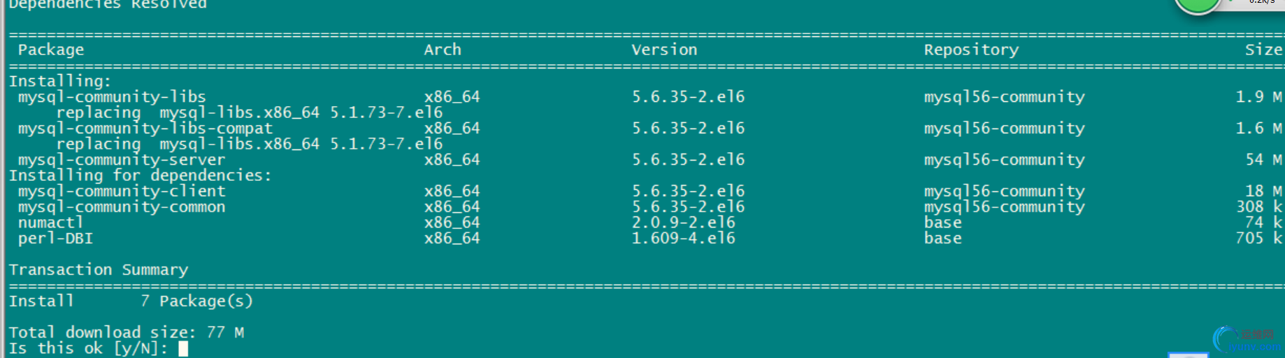

yum installmysql-community-server  –y 安装
安装完成。

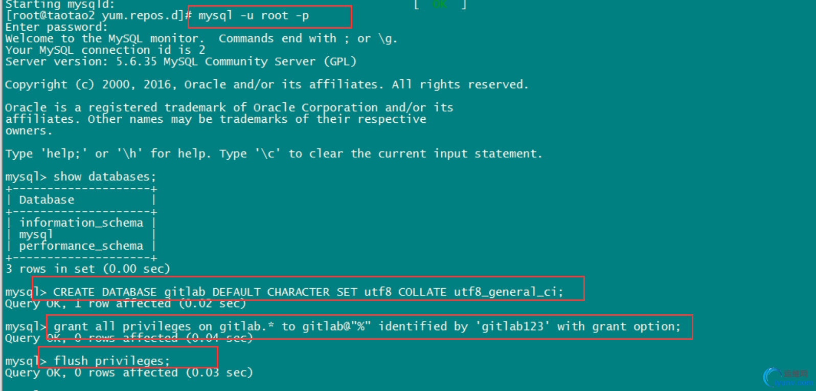

mysql –u root –p 连接
CREATE DATABASEgitlab DEFAULT CHARACTER SET utf8 COLLATE utf8_general_ci; 创建一个库gitlab
grant allprivileges on gitlab.* to gitlab@"%" identified by 'gitlab123' withgrant option;  建立一个连接用户
flush privileges; 刷新

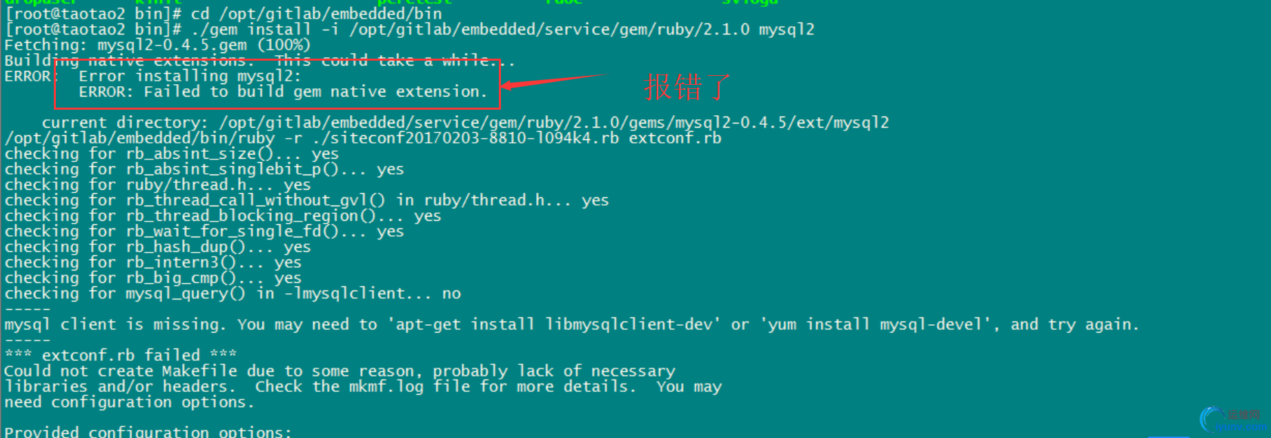

先安装 mysql2 这个包,是ruby连接数据库的用的好像。
cd /opt/gitlab/embedded/bin/
./gem install -i/opt/gitlab/embedded/service/gem/ruby/2.1.0 mysql2
有个错误需要安装mysql-devel 包
yum installmysql-devel –y 安装它

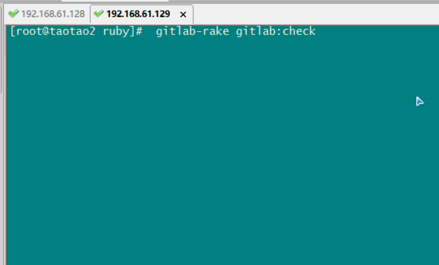

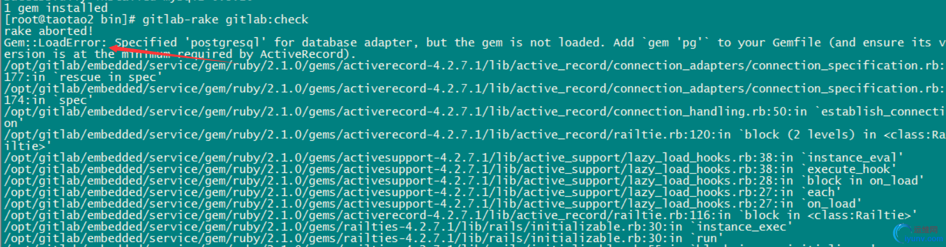

gitlab-rakegitlab:check 执行检查
报错?

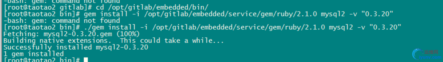

./gem install -i/opt/gitlab/embedded/service/gem/ruby/2.1.0 mysql2 -v "0.3.20"  执行这个把0.3.20也安装上。
gitlab-rakegitlab:check  再检查:又错误
gitlab-ctlreconfigure  运行这个使咱们修改的gitlab.rb 文件生效
gitlab-rakegitlab:check 再检测:
