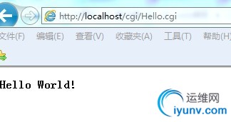

  走到这里我们打开浏览器,输入 http://localhost/cgi/hello.cgi ,即可看到hello world的画面,如果还看不到或者出现其他提示错误,一般为网站的访问权限认证设置有问题,可以尝试修改文件夹访问权限。

  看看我们的成果吧,这里只是打印了最简单的字符,服务器已经配置好了,大家可以发挥自己的聪明才智,实现自己的功能吧~
