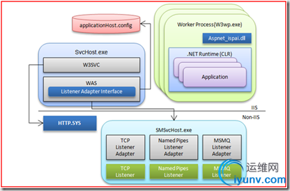

  在上面一篇文章中,我们对不同版本的IIS,以及ASP.NET得的实现机制进行了详细而深入的分析。在介绍IIS7.0的时候,我们谈到,HTTP.SYS+W3SVC实现了基于HTTP的请求监听,在此基础上引入了以下三组网络监听器(Listener)和监听适配器(Adapter),实现了基于TCP、Named Pipes和MSMQ的网络监听,图1揭示了IIS7的总体结构。
  • TCPListener|TCP Listener Adapter
  • NamedPipes Listener|Named Pipes Listener Adapter
  • MSMQ Listener|MSMQ Listener Adapter
  图1 IIS 7总体架构
  由于IIS 7提供了基于非HTTP网络协议的监听支持,那么就意味着当我们当我们通过IIS进行WCF服务寄宿(Hosting)的时候,可以采用非HTTP的通信方式。在本篇文章中,我们将通过一个简单实例介绍进行非HTTP的IIS服务寄宿,Source Code下载WasHostingDemo.zip。

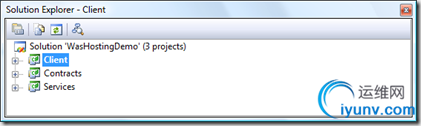

  由于IIS 7在本质上通过WAS(Windows Process Activation Service)实现了非HTTP的请求监听,我们也可以将这种方式的服务寄宿称为基于WAS的服务寄宿。在本实例中,我们通过IIS 7实现基于TCP的服务寄宿,图2表示实例应用在VS2008种的解决方案结构。其中,Class Library类型的项目Contracts用于定义服务契约;而Services则用于定义具体的服务;Console应用项目Client模拟客户端。此外,Services对应目录被映射为IIS相应站点下的某个Web应用,虚拟目录名称为WasHostingDemo。
  图2 基于TCP的IIS服务寄宿实例在VS2008中的解决方案结构

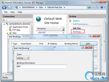

  站点绑定添加于修改也可以直接通过IIS管理器进行:选择相应站点=〉在右边的部分“Bindings”=〉在弹出的Site Bindings对话框中可以添加新的站点绑定和编辑现有的站点绑定,如图3所示。
  3 通过IIS管理器设置站点绑定
