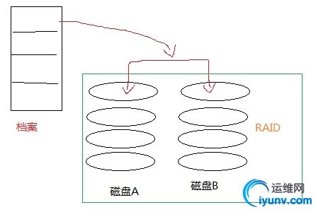

2.RAID-0:等量模式,性能较佳。这种模式如果使用相同型号与容量的磁盘来组成时效果较佳。这种模式将磁盘先切出等量的区块(比如,4K),然后当一个档案要写入RAID时,该档案会依据区块的大小切割好,之后再依序放到各个磁盘里面去。由于每个磁盘会交错的存放数据,因此当你的数据要写入RAID时,数据会被等量的放置到每个磁盘里去。由于每个磁盘会交错的存放数据,因此当你的数据要写入RAID时,数据会被等量的存放在各个磁盘上面。如图所示:
    有此可见,数据已经被切割并且依序放置在不同的磁盘上面,因此每颗磁盘所负责的数据量都降低了!照这样的情况来看,越多颗次哦按租的的RAID-0效能越好,因为每个磁盘负责的资料量就更低了,这表示资料可以分散让多个磁盘来存储,当然会变得更好!显然整个RAID的容量也变大了。
然而,如果此种方式存在严重的风险,比如某一个磁盘损坏了,那么档案数据将缺一块,此时这个档案也就损坏了。由于,每个档案都是这样存放的,RAID-0只要有任何一个磁盘损坏,在上面的所有数据都会遗失,而无法读取。
另外,如果使用容量不同的磁盘,那么RAID-0的性能就会降低。

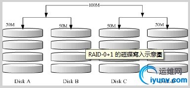

4.RAID-0+1,RAID-1+0:RAID-0+1就是1)先让两颗磁盘组成RAID-0,并且这样的设定共有两组;2)将这两组RAID-0再组成一组RAID1。这就是RAID-1+0。反过来就是RAID-1+0。

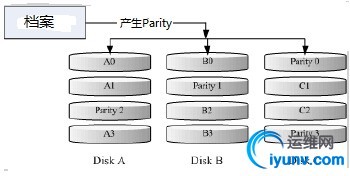

5.RAID-5:RAID-5至少需要三颗以上的磁盘才能够组成这种类型的磁盘阵列。这种磁盘阵列的写入有点类似RAID-0;不过每个循环的写入过程中,在每颗磁盘还会加入一个同位检查数据,这个数据会记录其他的备份数据,用于当磁盘损毁时的救援。如图:
    每个循环写入时,都会有部分的同位检查码被记录起来,并且记录的同位检查码每次都记录在不同的磁盘,因此,任何一个磁盘损毁时,都能够藉由其他磁盘的检查吗来重建原本磁盘内的数据。不过需要注意的是,由于有同位检查码,因此RAID5的容量会是整体磁盘数量减一颗。当损毁的磁盘数量大于等于两颗时,这整组RAID5的资料就损毁了,因为RAID5预设仅能支持一颗磁盘的损毁情况。
    在读写效能上,读的效能还不错,不过写的效能一般,这是因为要写入RAID5的数据还要的经过计算同位检查码。由于加上这个计算的动作,所以写入的效能与系统的硬件关系较大!尤其当使用软件磁盘阵列时,同位校验时透过CPU去计算的而非专职的磁盘阵列卡,因此效能还需要评估。
    因为RAID5仅能支持一颗磁盘损毁,因此进来还有发展处另外一种等级,那就是RAID-6,这个RAID-6则使用两个磁盘的容量作为parity的存储,因此整体的磁盘容量就会少两颗,但是允许出错的磁盘数量就可以达到两颗了。
