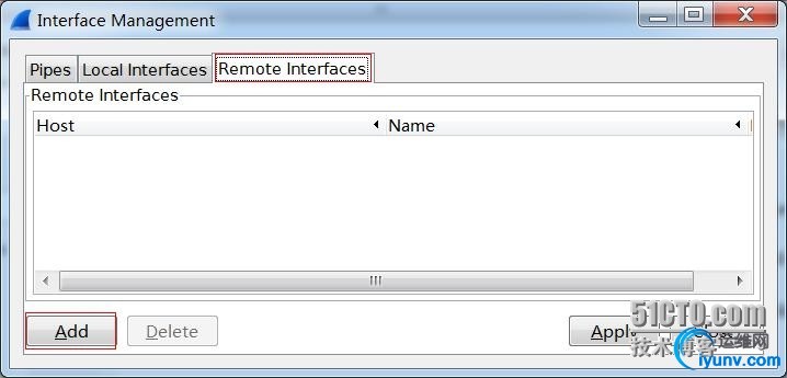

另外还需要在远端的wireshark上稍作配置,即可开始远程抓包

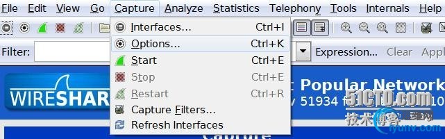

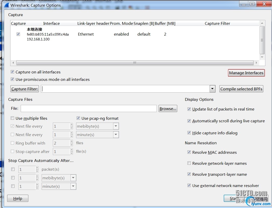

如图所示,选择Options选项
点击ManageInterfaces选项
选择RemoteInterfaces和Add选项

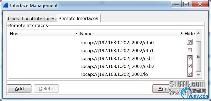

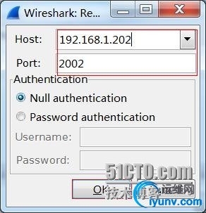

输入rpcapd端的ip地址和端口,点击OK,然后就会显示出远程所能监听的端口
最后选择屏蔽掉不抓包的端口,点击Apply即完成了远程抓包的设置。

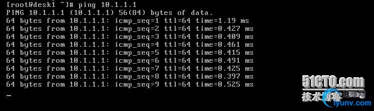

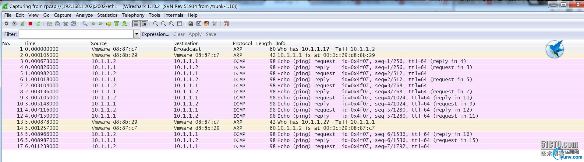

然后我用icmp包来测试,远程抓包是成功的
