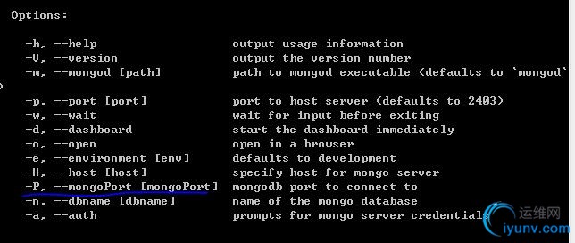

  按照这个配置快速的配置了MongoDb数据库,然后还是不行啊,我有查看了dpd -h 帮助命令看了看。
  难道是需要绑定吗? 把和Mongdb相关的命令都点了下,试了试还是不行, 最后我关闭了CMd。然后重新打开,OOOOOOO,
  重新输入dpd -p 5500 sportsstore\app.dpd 。——————OK了。猜想可能是安装好,dpd没有刷新。关闭重新打开就OK。注意Mongdb port的配置。
