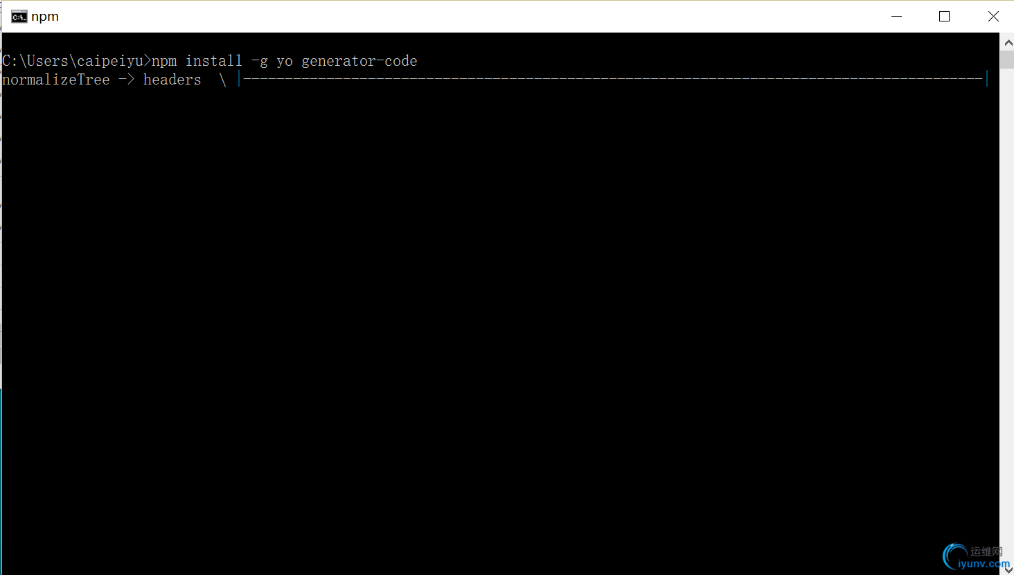

  3.在安装完上面两个工具后,我们还需要一个生产插件代码的东西,也就是 Yeoman 和 VS Code Extension generator.Yeoman的介绍不在本文章中,自己点击上面的连接去了解。我们可以打开cmd来执行下面的命令来安装这两个工具。npm使用介绍
  npm install -g yo generator-code
  在完成上面的安装后,可以通过输入命令
  yo code
  来生成我们要的基本代码。
在os系统上可以通过用上下键来选择要创建哪种类型的项目,在win可以通过输入1、2、3这样的数字然后按回车来选择。

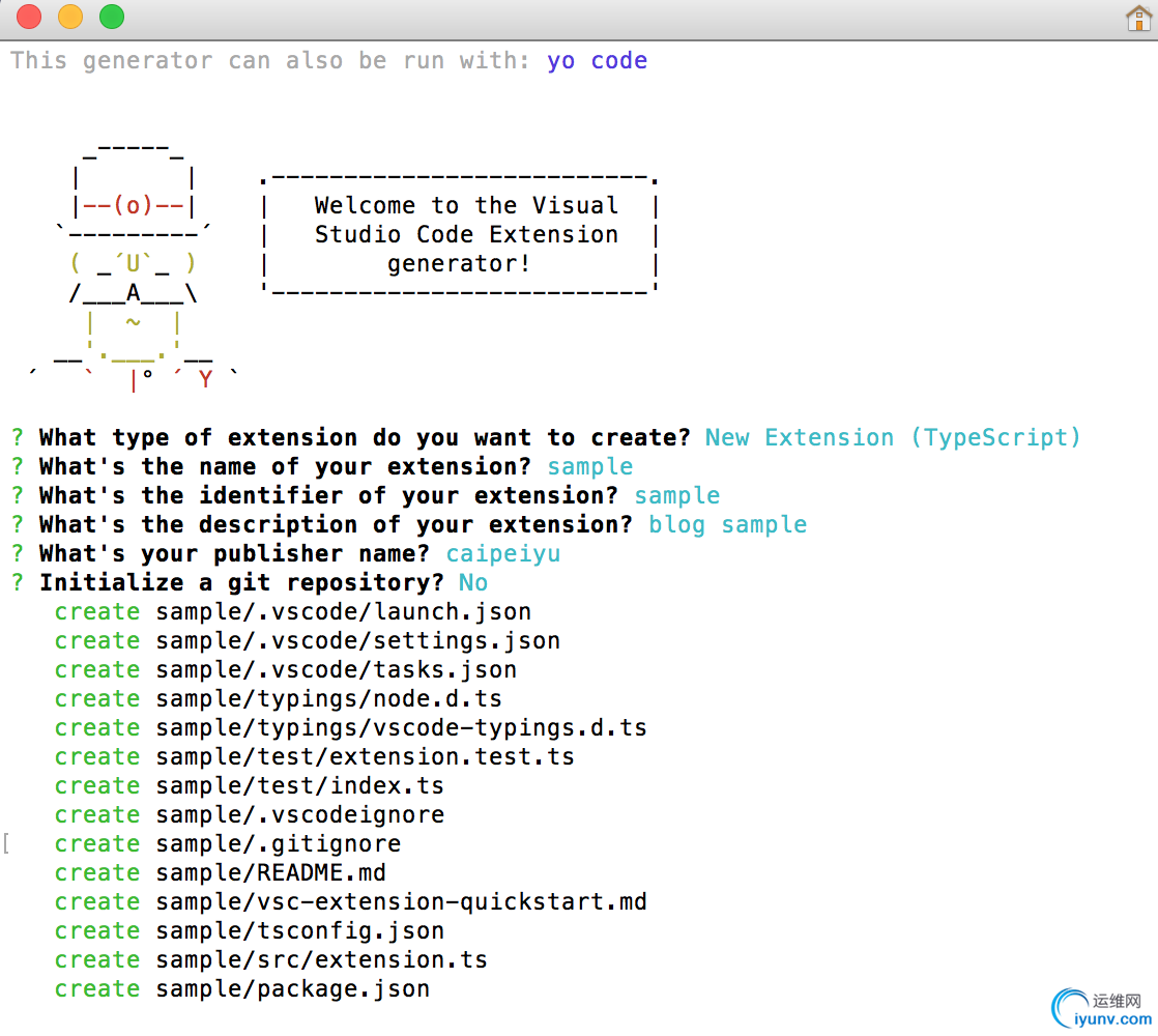

  选择创建项目后有四个输入和一个选择
  • 输入你扩展的名称
  • 输入一个标志(项目创建的文件名称用这个)
  • 输入对这个扩展的描述
  • 输入以后要发布用到的一名称(和以后再发布时候有一个名字是对应上的)
  • 是问你要不要创建一个git仓库用于版本管理
  以上几个输入都会在package.json 这个文件里面有对应的属性来表示。输入完之后就创建了如上图的一个目录结构。这里不要脸的复制了一下别人的目录说明,由于我这个项目没有让生成git仓库,所以没有.gitignore 这个文件。还有node_modules等其他多出来的目录结构是创建项目后运行 npm install 这个命令生成出来的。

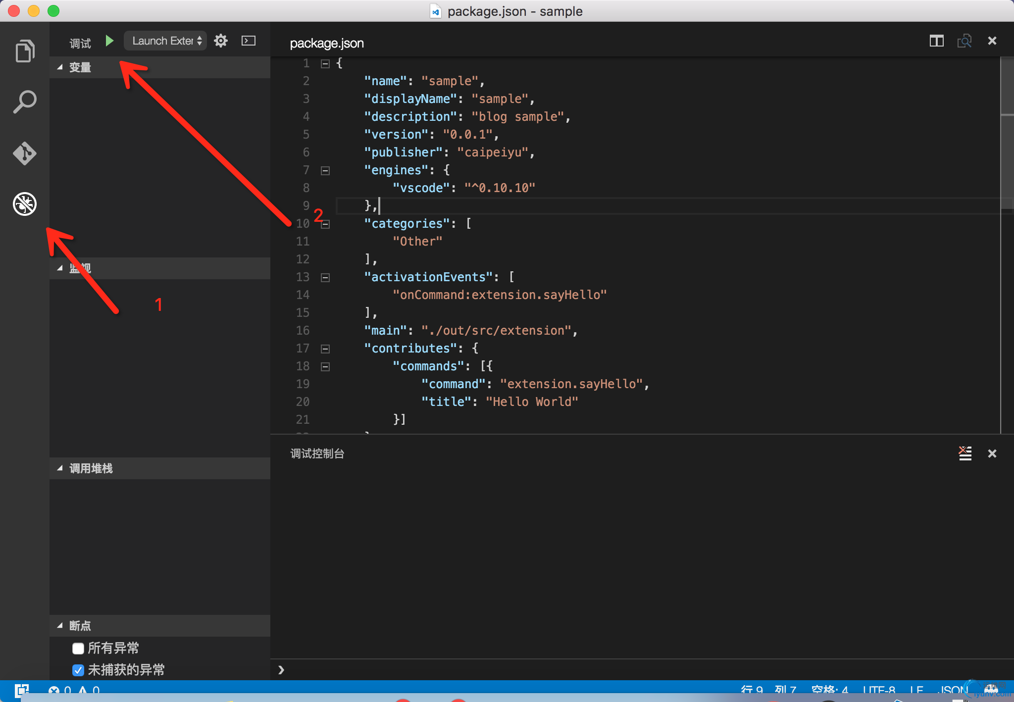

  介绍完目录结构后,我们可以来运行一下看看效果如果。我们打开一个vscode并把我们的sample目录自己拖拉到vscode的界面上,然后选择调试窗口,并点击开始调试或者直接按快捷键 F5
  项目运行起来后,会调用一个新的vscode窗口在标题栏的地方显示一个[扩展开发主机]的标题,然后这个窗口是支持我们刚才运行的插件项目的命令。
  我们可以看到扩展插件已经正常的运行了,接下来我们可以来简单修改一下代码以实现不同的简单功能。在修改之前需要简单的认识两个文件

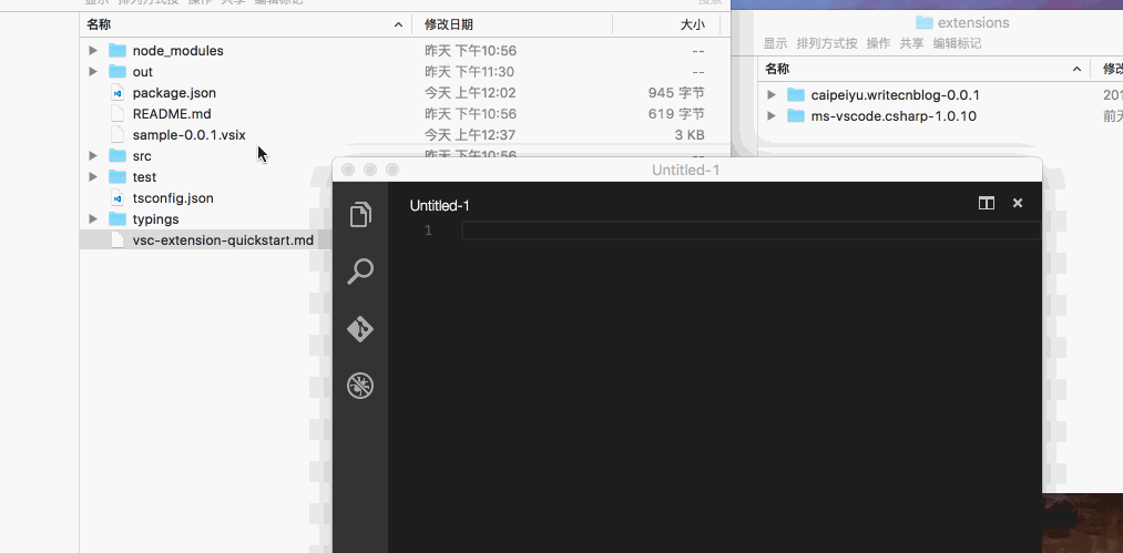

  cd到项目目录下,然后执行命令 vsce package 来打包一个
  vsce package
  Executing prepublish script 'node ./node_modules/vscode/bin/compile'...
  Created: /sample/sample-0.0.1.vsix
  我们可以看到执行了这个命令后,再执行一个 script 'node ./node_modules/vscode/bin/compile' 这个命令是在 package.json里面有配置
"scripts": {  "vscode:prepublish": "node ./node_modules/vscode/bin/compile",
  "compile": "node ./node_modules/vscode/bin/compile -watch -p ./",
  "postinstall": "node ./node_modules/vscode/bin/install"
  执行完之后再创建了一个sample-0.0.1.vsix,这个就是我们打包好的插件安装包了,只要把这个直接拖到vscode的窗口上,就会提示你安装成功重启vscode,我们重启完之后就使用相关的命令。而且在插件的目录下也多了对应sample的目录。
