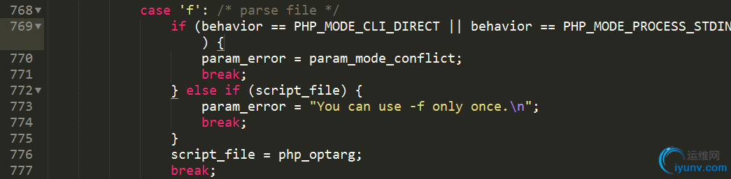

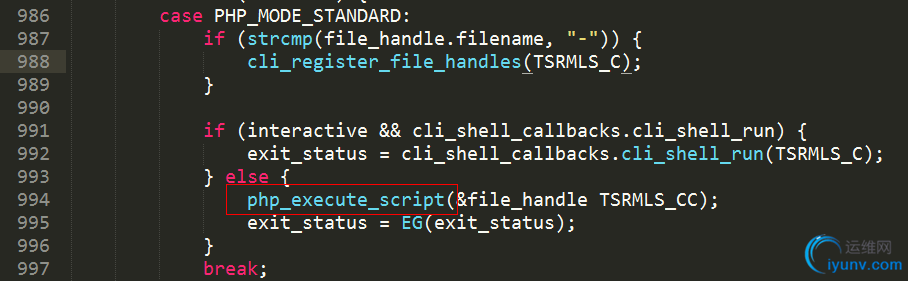

我们还是从命令行入手,在$PHPSRC/sapi/cli/php_cli.c中的do_cli函数里边接收了命令行的参数输入(php -f HelloWorld.php表示执行HelloWorld.php文件)。
我们追踪到$PHPSRC/main/main.c里边有php_execute_script的定义,紧接着调用了zend_execute_scripts() <Zend/Zend.c>,在zend_execute_scripts的定义里边我们发现了:
 EG(active_op_array) = zend_compile_file(file_handle, type TSRMLS_CC); zend_execute(EG(active_op_array) TSRMLS_CC);
首先通过zend_compile_file把文件解析成opcode中间代码(这一步会经过词法语法分析),然后用zend_execute执行这个生成的中间代码(这里就是所谓的运行时)。

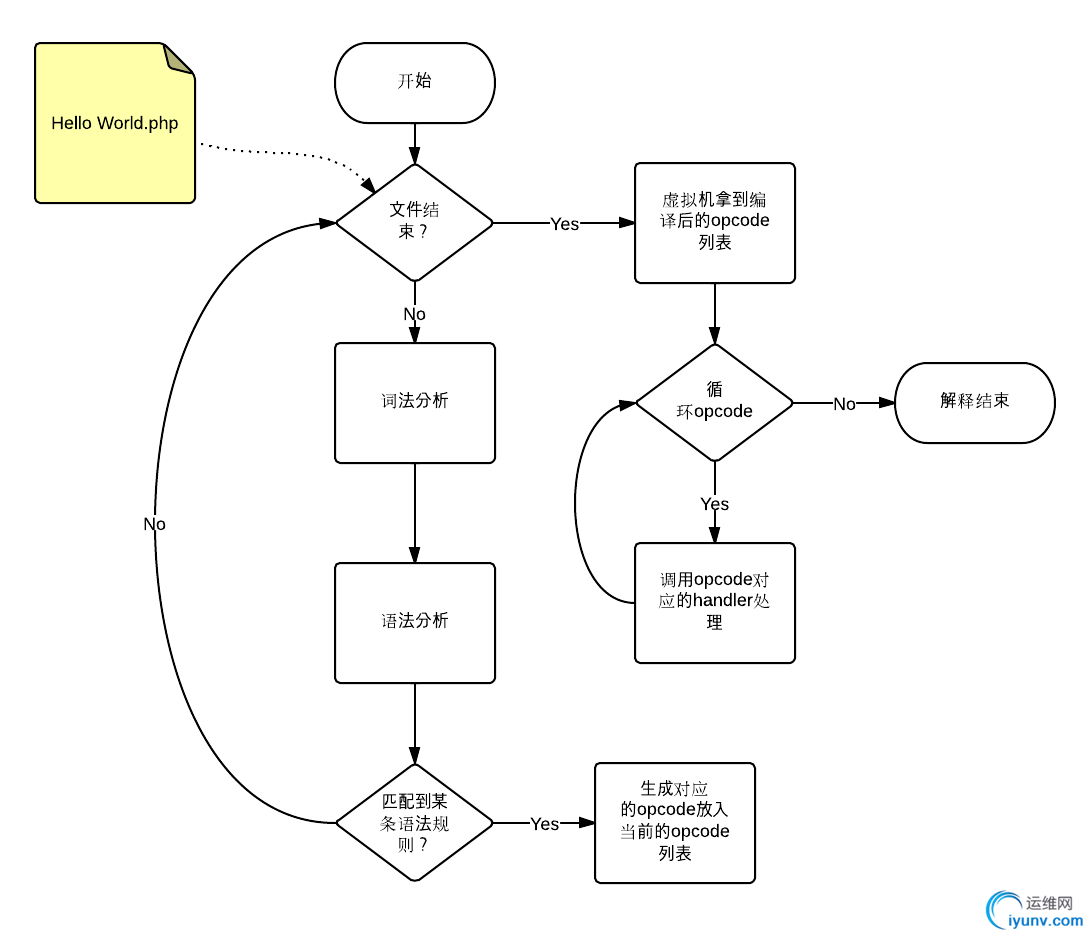

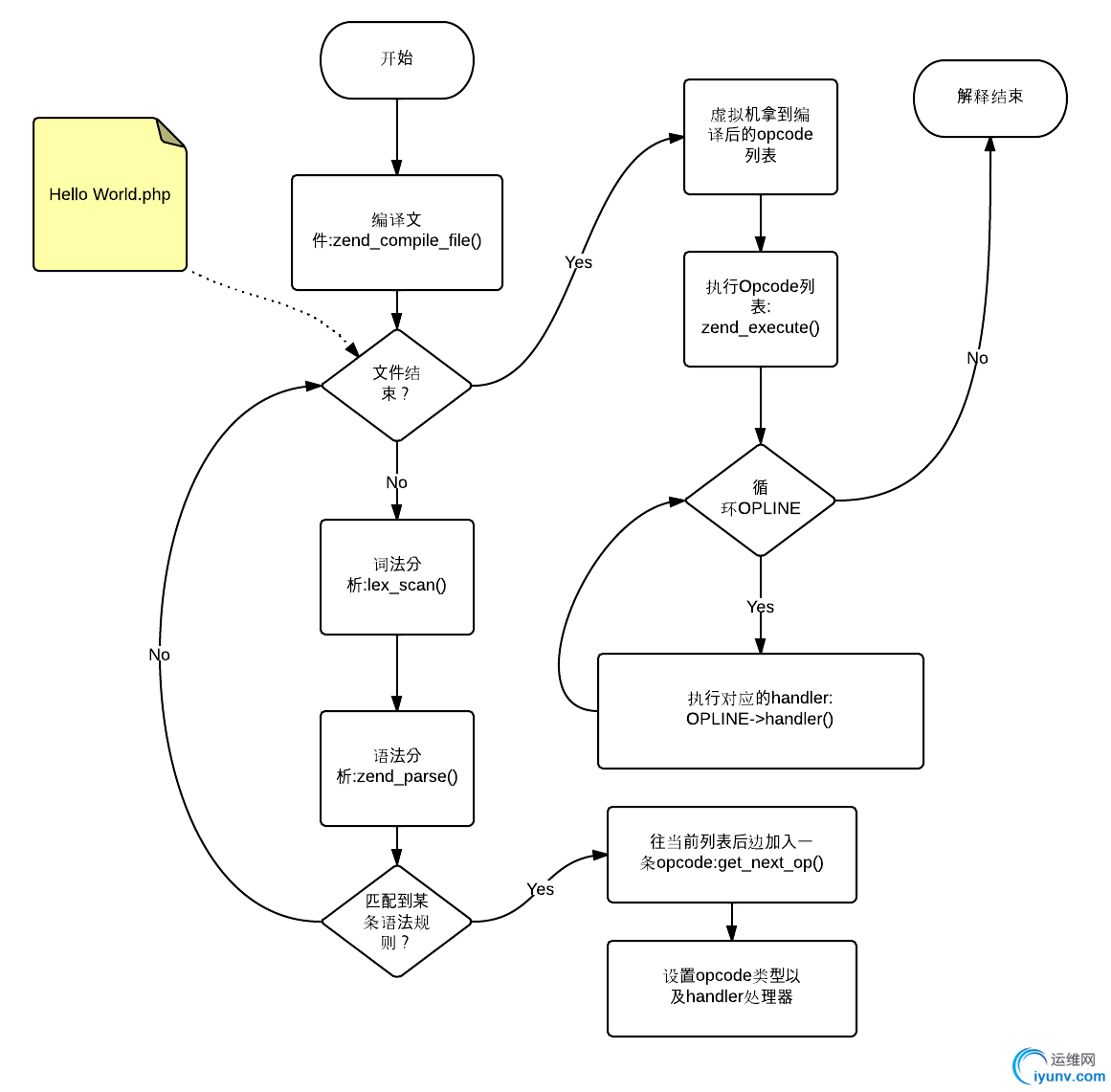

我给出一个流程图,然后随着这个流程图,看看Zend做了些什么事情:
我们先看看如何编译出opcode的。

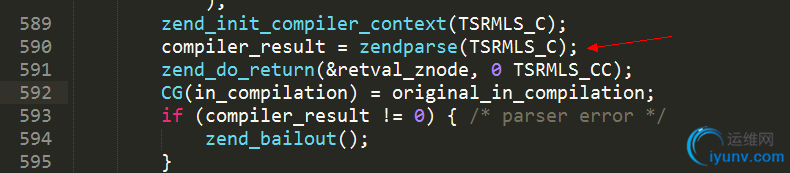

词法语法分析->opcode
从上节知道我们通过zend_compile_file(实际上为compile_file()<定义在Zend/zend_language_scanner.c的555行>)把脚本文件编译出opcode,实际上通过zendparse这个API来编译出opcode的。
PHP的语法解析器是用bison来生成,安装完之后在$PHPSRC/Zend目录运行:
bison -o zend_language_parser.c zend_language_parser.y
在Zend目录下就会生成语法解析器zend_language_parser.c。而这里的zendparse就是语法解析器里边的yyparse!

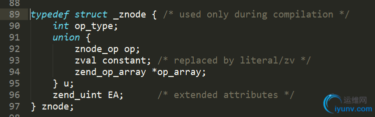

在规则后边的块"{}"里边的代码就是用来处理扫描到此规则时的动作,可以看到echo的执行是调用了zend_do_echo函数的。在动作声明的块里边我们看到了$$, $1,$2,$3等,这些对应的就是该条规则里边的返回值,参数1,参数2……,这里的返回值以及参数都是YYSTYPE类型,这个类型在43行里边有定义:#define YYSTYPE znode。znode的定义在zend_compile.h里边:

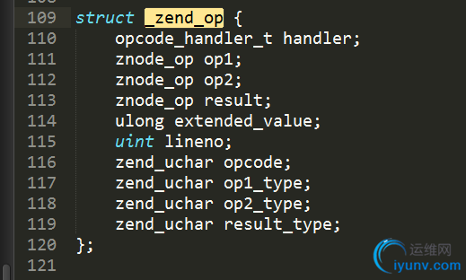

留意到zend_op这个结构,于是跟踪发现这个就是最后每条语句对应的opcode结构了!!!!
DSC0006.png opcode的结构跟汇编有很大的相似之处,一个操作符,两个操作数。
在Zend引擎中,每个opcode主要的东西就是那个handler,一会我们会看到Zend里边是怎么生成这个handler的。到了这里先Hold住一下,回过头,我们看一下Hello World这个例子生成的opcode是什么。

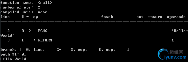

装上vld,然后运行:php -dvld.active=1 HelloWorld.php,我们就可以看到这个PHP文件编译出来的opcode列表了:
可以看到echo这个语句的opcode类型是ECHO,同时return没有返回值,只有一个操作数"Hello World"。

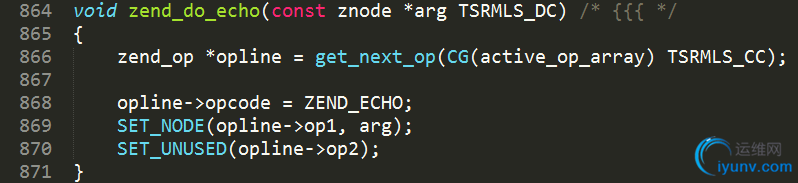

回过头我们看一下zend_do_echo做了什么事情:
首先通过get_next_op在当前的op_array的最后边生成一条opcode,然后设置其opcode类型是ZEND_ECHO,然后设置它的第一个参数op1,同时标记第二个参数op2是不需要使用的(unused的)。

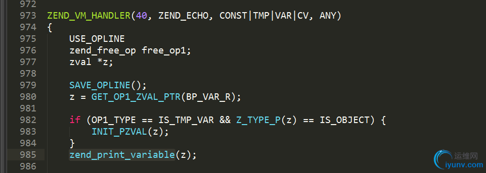

经过了这么多步骤之后我们得到了一个op_array的列表,这个列表里边的每一条opcode都绑定了自己的类型,接着我们看一下每个opcode节点是如何绑定handler的。
zend_vm_def.h定义了ZEND_ECHO的handler,留意到这里的40,一会需要用到,因为echo的参数可以有几种:常量,变量等等,所以对应着不同的handler

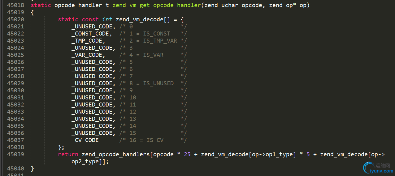

发现了获取handler的方法最后边return语句的计算,根据前面说的echo的opcode是40(假设两个参数op1,op2的type都是0),于是乎其对应的handler就是:
zend_opcode_handlers[40*25+0*5+0*5] = zend_opcode_handlers[1000] = labels[1000] = ZEND_ECHO_SPEC_CONST_HANDLER(怎么来的?因为:41914行-40913行-1=1000)。

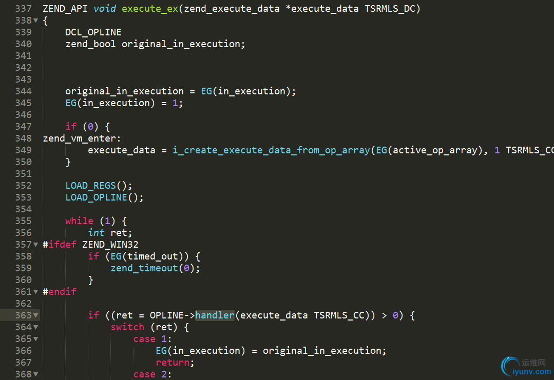

我们定位到了zend_execute最后执行到Zend/zend_vm_execute.h的337行:
可以看到,虚拟机执行的时候会循环当前的opcode列表,然后调用每一行opcode的handler,根据handler返回值确定下一步做啥(例如函数调用等,以后再展开)。

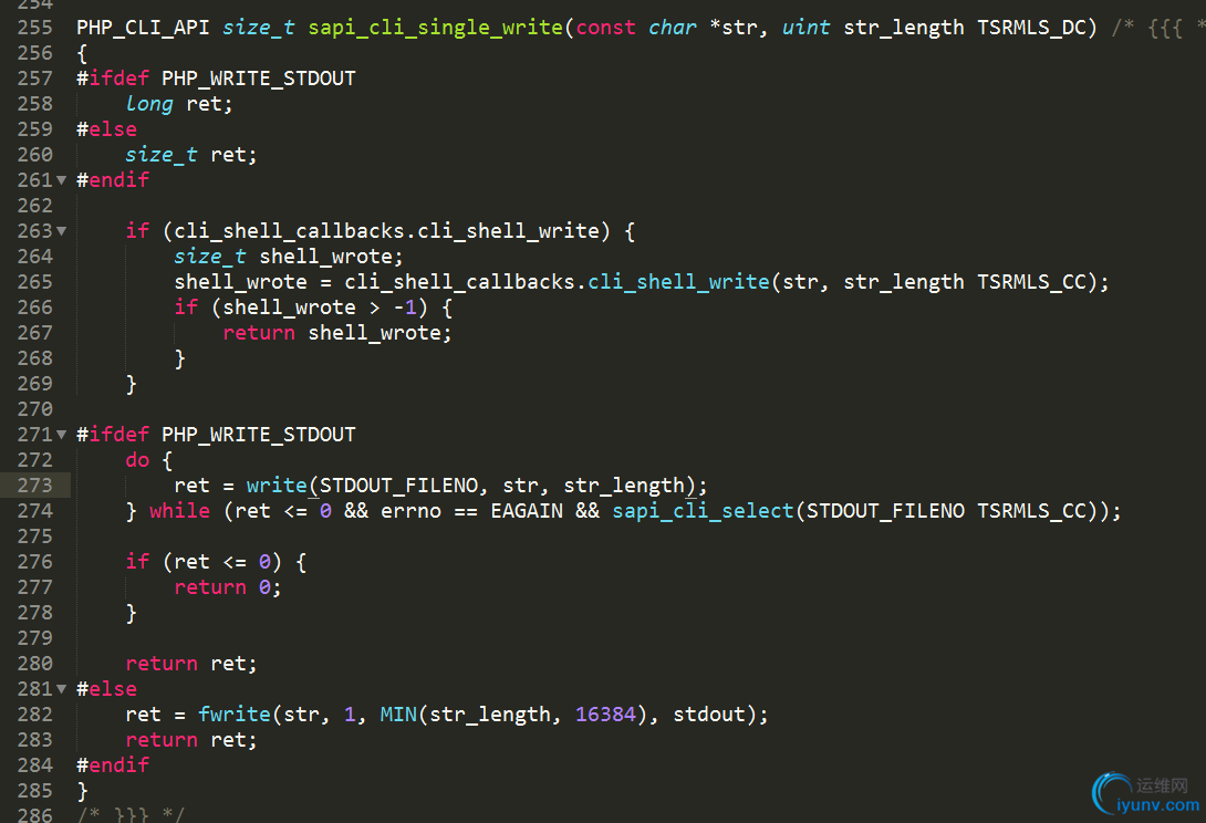

在这篇文章中我们只关注跟Hello World相关的东西,我们前边知道echo的handler是ZEND_ECHO_SPEC_CONST_HANDLER,通过最后的定位你会发现其调用了:
zend_write = (zend_write_func_t) utility_functions->write_function;
这里的utility_functions里边包含了一些基础的handler,每个sapi接入层自己修改了这里的基础函数指针,例如在命令行模式下,最后调用到了
sapi_cli_single_write:
从源码中,我们看到了最后的写操作就是调用了write/fwrite写入到标准输出流(也即是终端屏幕上)。

最后根据前边的过程,再展开一下流程图就是:
