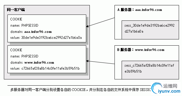

  通过了解SESSION的工作原理,我们可以发现,在默认情况下,各个服务器会各自分别对同一个客户端产生SESSIONID,如对于同一个用户浏览器,A服务器产生的SESSIONID是30de1e9de3192ba6ce2992d27a1b6a0a,而B服务器生成的则是c72665af28a8b14c0fe11afe3b59b51b。另外,PHP的SESSION数据都是分别保存在本服务器的文件系统中。如下图所示:

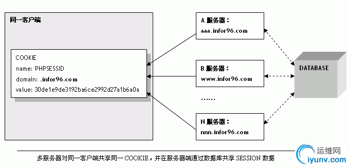

  确定了问题所在之后,就可以着手进行解决了。想要共享SESSION数据,那就必须实现两个目标:一个是各个服务器对同一个客户端产生的SESSIONID必须相同,并且可通过同一个COOKIE进行传递,也就是说各个服务器必须可以读取同一个名为PHPSESSID的COOKIE;另一个是SESSION数据的存储方式/位置必须保证各个服务器都能够访问到。简单地说就是多服务器共享客户端的SESSIONID,同时还必须共享服务器端的SESSION数据。
  第一个目标的实现其实很简单,只需要对COOKIE的域(domain)进行特殊地设置即可,默认情况下,COOKIE的域是当前服务器的域名/IP地址,而域不同的话,各个服务器所设置的COOKIE是不能相互访问的,如www.aaa.com的服务器是不能读写www.bbb.com服务器设置的COOKIE的。这里我们所说的同一网站的服务器有其特殊性,那就是他们同属于同一个一级域,如:aaa.infor96.com和www.infor96.com都属于域.infor96.com,那么我们就可以设置COOKIE的域为.infor96.com,这样aaa.infor96.com、www.infor96.com等等都可以访问此COOKIE。PHP代码中的设置方法如下:
<?php
ini_set('session.cookie_domain', '.infor96.com');
  这样各个服务器共享同一客户端SESSIONID的目的就达到了。
  第二个目标的实现可以使用文件共享方式,如NFS方式,但设置、操作上有些复杂。我们可以参考先前所说的统一用户系统的方式,即使用数据库来保存SESSION数据,这样各个服务器就可以方便地访问同一个数据源,获取相同的SESSION数据了。
  解决办法如下图所示:
