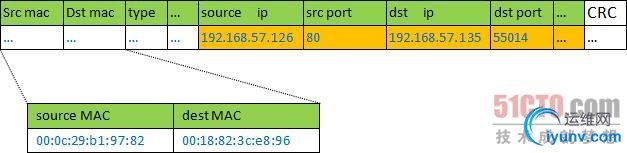

  •  这样realserver 发现package 的dst 自己能识别【绑定了2个IP】,会处理这个包,处理完后把package的src  mac  dst mac  src ip   dst ip 都修改后再通过ARP 发送给VIP,通过VIP 发送给client。   realserver 发送给 VIP的package的格式:
  •  realserver 处理这个包后,会跟dst 为client ip 直接发送给 client ip;不经过lvs ;这样虽然效率比较高,但是有安全漏洞。
