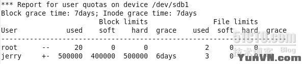

也可以使用repquota命令针对指定的文件系统输出配额情况报告。
[iyunv@localhost ~]# repquota /data       ’查看“/data”文件系统的配额使用情况报告
从中可以看到有哪些用户在/data文件系统中被设置了磁盘配额,以及用户磁盘空间的使用情况。
