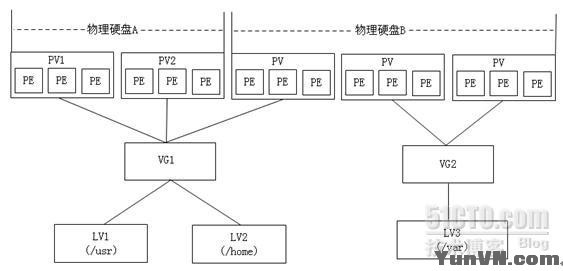

LVM各组成部分之间的对应关系如下图所示。
从图中可以看出,物理卷PV由大小等同的基本单元物理块PE组成,一个卷组VG由一个或多个物理卷组成,逻辑卷LV建立在卷组之上,逻辑卷相当于非LVM系统中的磁盘分区,可以在其上创建文件系统。

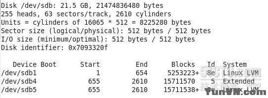

我们先将第二块硬盘“/dev/sdb”分成一个主分区“/dev/sdb1”和一个逻辑分区“/dev/sdb5”,关于分区操作可以参看前面的博文http://80821.blog./70821/1124234。需要注意的是,在分区的同时要将分区类型指定为“linux LVM”,也就是要将分区的ID修改为“8e”,关于如何修改分区ID可以参考管理交换分区那篇博文http://80821.blog./70821/1125206
下面是分区操作结束后查看到的分区信息。

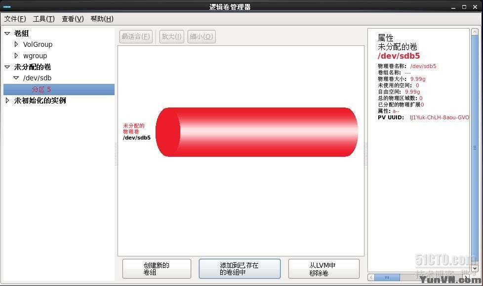

卷组创建完成后,在“未分配的卷”中选中“/dev/sdb5”,点击下方的“添加到已存在的卷组中”,将该物理卷也添加到“wgroup”卷组中。
这样便创建好了一个总容量为20GB的卷组。

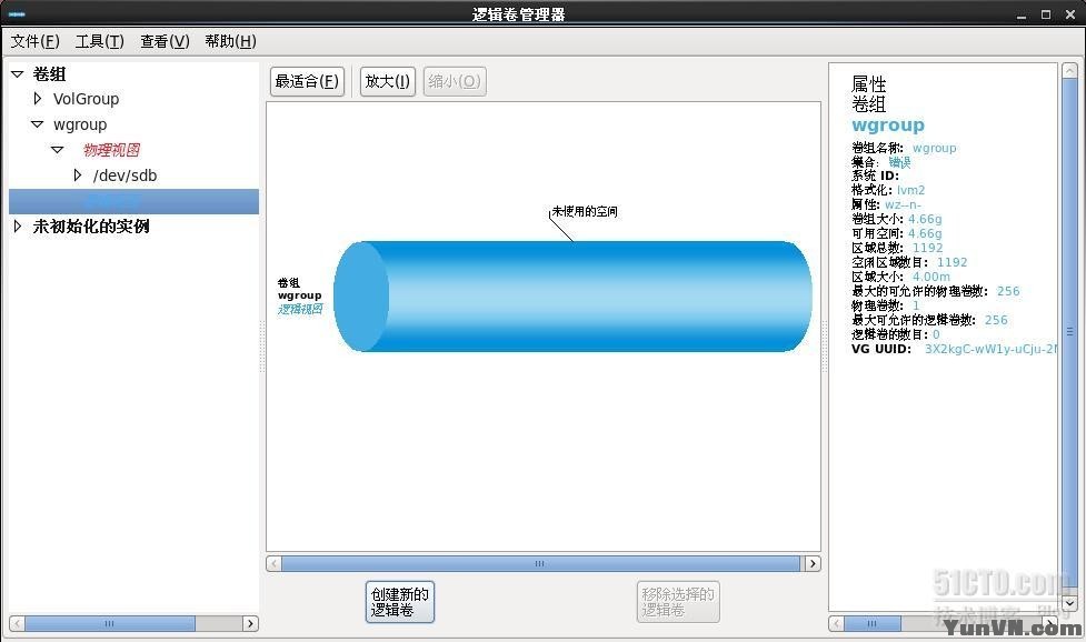

5. 创建逻辑卷LV
逻辑卷类似于非LVM系统中的磁盘分区,是我们最终使用的对象。在已创建好的“wgroup”卷组中选择“逻辑视图”,点击下方的“创建新的逻辑卷”按钮。
在下图的界面中输入逻辑卷的相关参数。
  • “逻辑卷名”可根据情况自由设定,这里设置为“ftp”。
  • “LV属性”用于设置数据在逻辑卷中的写入方式。假如逻辑卷中包括了两个物理卷:“/dev/sdb1”、“/dev/sdb5”,“线性的”写入方式就是当“/dev/sdb1”中的空间被用完之后才会使用“/dev/sdb5”,数据是被顺序存储的;“分块的”就是将要写入的数据分作两部分,同时写入到“/dev/sdb1”和“/dev/sdb5”中。“分块的”写入方式类似于RAID 0,理论上效率要更高,但是安全性较差,任何一个磁盘分区出现问题都会导致数据丢失。由于在系统中实施LVM的主要目的是为了更加灵活地调整分区容量,所以这里推荐采用“线性的”写入方式,这也是系统的默认设置。
  • “大小”用于设置LV的容量,这里将整个卷组的空间全部划给逻辑卷。
  • “文件系统”,LV也需要经过格式化创建文件系统之后才能使用,这里只能格式化成Linux标准的ext类文件系统。
  • 勾选“挂载”可以将LV自动挂载到指定位置,这里设置将其挂载到“/var/ftp”目录,作为FTP服务器的主目录。
  • 勾选“重新启动时挂载”可以自动修改“/etc/fstab”配置文件,实现系统开机或重启时自动挂载LV。
点击“确定”按钮之后就创建好了设备名为“/dev/wgroup/ftp”的逻辑卷,并自动挂载到了指定的挂载点。

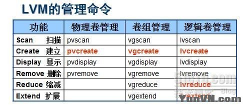

图形工具只是为了便于理解,在生产环境中管理LVM主要还是通过命令。LVM的管理命令比较多,下面用这些管理命令将上面的操作再实现一遍。
