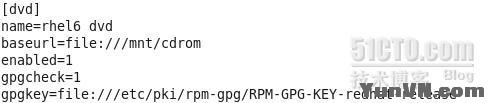

然后生成并配置yum源定义文件:
# vim /etc/yum.repos.d/dvd.repo
文件中各行的含义:
(1)[dvd]:yum源的识别名称,可自由定义。
(2)name=rhel6 dvd:对yum源的描述,可自由定义。
(3)baseurl=file:///mnt/cdrom:指定yum源的URL地址,这是整个定义文件中最重要的一行。URL地址可以有三种不同的表示方法:
  • 指向网络中的Web服务器:baserul=http://……
  • 指向网络中的FTP服务器:baserul=ftp://……
  • 指向本机中的某个目录:baserul= file://……
所以“baseurl=file:///mnt/cdrom”就表示URL指向的是本机中的“/mnt/cdrom”目录。
(4) enabled=1:启用当前yum源,如果设为0则表示禁用。默认值为1。
(5)gpgcheck=1:指定在安装yum源中的软件包之前是否检查RPM软件包的数字签名,1表示检查,0表示不检查。
在RHEL6系统光盘中的RPM软件包都是由Red Hat封装制作的,这称为官方软件包。普通用户自己也可以制作封装RPM包,这就称为第三方软件包。对于第三方的软件包,很难保证其安全性,而且即使是官方软件包,也有可能被篡改,所以Red Hat就在自己的官方软件包中用私钥进行了数字签名,并将公钥自动放置在已经安装好的Linux系统中,也就是由下面的gpgkey项所指定的位置。这样在安装RPM包时就要先检查数字签名,只有检查通过才能继续安装。
当然也可以将gpgcheck项设置为0,这样就无需检查数字签名了,下面的gpgkey项也就无需设置。在我们的学习或实验环境中可以将gpgcheck设为0,以简化操作。但在生产环境中,为了保证安全性,一定要将该项设置为1。

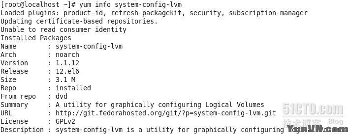

(1)yum info:查看软件包的信息。
例,查看system-config-lvm软件包的信息。
从中可以查看到软件包的版本、适用平台、软件描述等信息。尤其是对一些不熟悉的软件可以通过该命令了解其基本功能。
