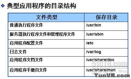

在Linux系统中,典型的应用程序通常由以下几部分组成:
  • 普通的可执行程序文件,一般保存在“/usr/bin”目录中,普通用户即可执行。
  • 服务器程序、管理程序文件,一般保存在“/usr/sbin”目录中,需要管理员才能执行。
  • 配置文件,一般保存在“/etc”目录中,配置文件较多时会建立相应的子目录。
  • 日志文件,一般保存在“/var/log”目录中。
  • 关于应用程序的参考文档等数据,一般保存在“/usr/share/doc”目录中。
  • 执行文件及配置文件的man手册,一般保存在“/usr/share/man”目录中。
