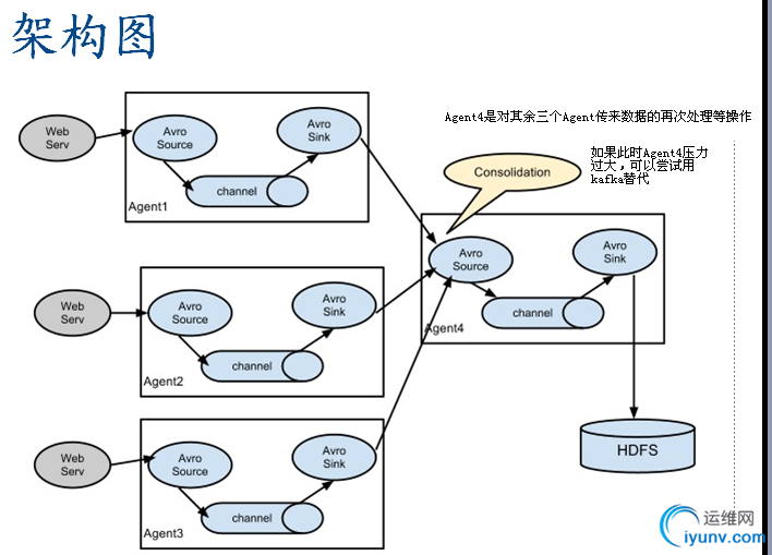

flume ng节点组成图:
多Agent并联下的架构图(flume的web架构):

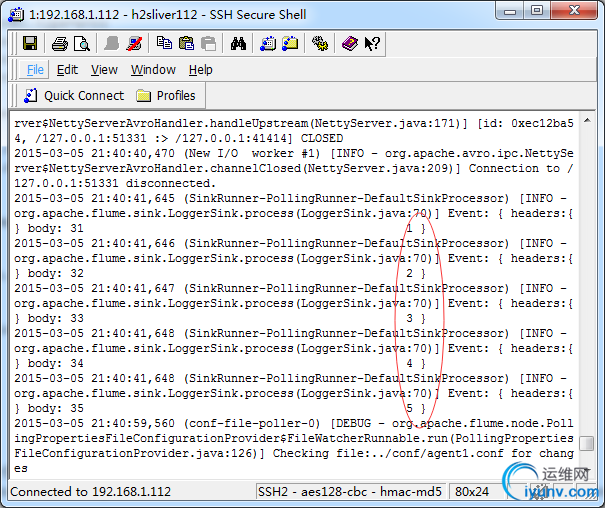

可以看到监听到的服务端打印结果如下:见截图,可见将文件数据监听的每个Event都打印出来了。

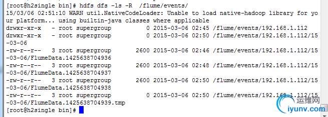

4 flume目录下启动如下命令:
bin/flume-ng agent --conf ./conf/  -Dflume.monitoring.type=http -Dflume.monitoring.port=34343 -n agent2 -f conf/agent2.conf
// flume应用参数监控 -Dflume.monitoring.port=34343 可以通过http://ip:34343/metrics访问,从而看到监控信息
5 运行Java端GenerateLog4j.java
6 查看h2single hdfs被写入的数据  数据截图如下:
