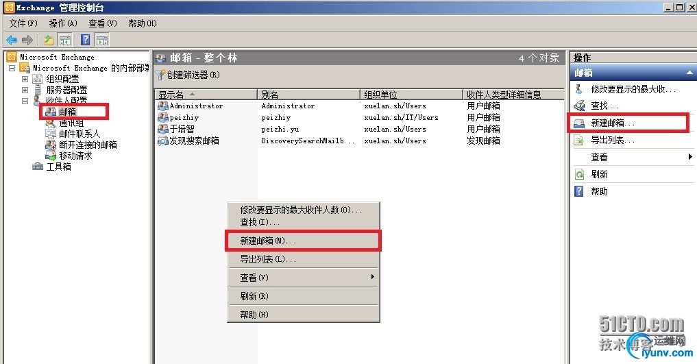

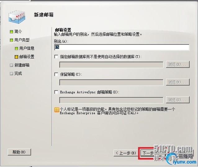

1、打开Exchange管理控制台,展开“收件人配置”选择“邮箱”节点;在中间空白的地方右击选择“新建邮箱”;或者在操作栏“新建邮箱”;
2、邮箱类型选择“会议室邮箱”;然后选择“下一步”;

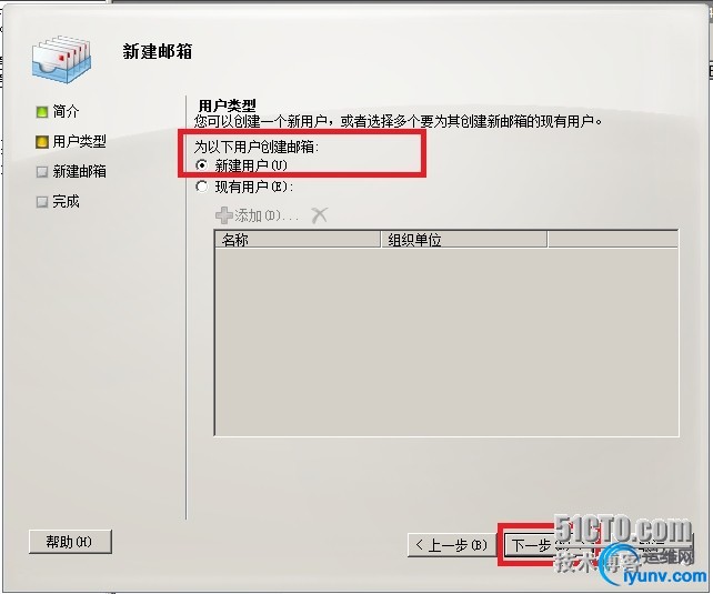

3、选择“新建用户”然后选择“下一步”;
会议室和设备邮箱是处于禁用状态的,不可用于登陆;

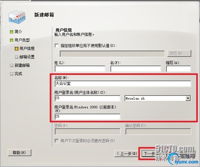

4、输入显示名称和用户登录名;然后选择“下一步”;
在生产环境中可能需要指定“组织单位”如果需要,勾选“指定组织单位而不使用默认值”复选框;然后选择“浏览”,选择相应的组织单位;由于账户成禁用状态,所以下面的密码不需要设置,成灰色;

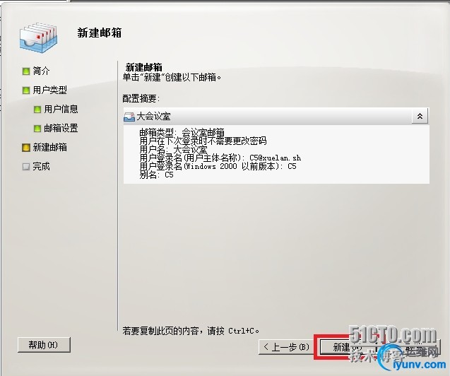

5、这里根据实际情况选择就可以了;然后选择“下一步”;
6、选择“新建”;

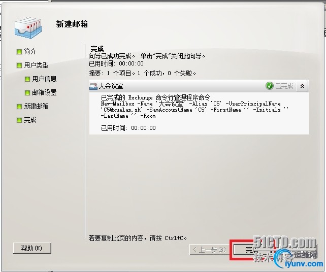

7、新建完成后,选择“完成”;

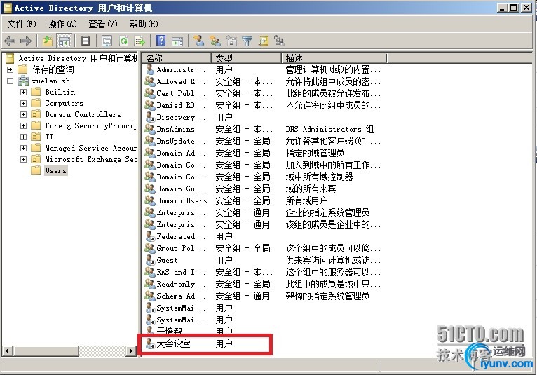

8、Exchange管理控制台不显示用户账户的启用或禁用状态,可以通过域管理工具检查这些用户状态;
