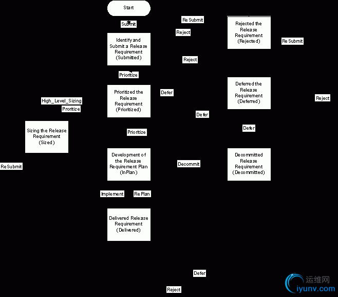

  以上描述了IBM IPD的基本概念,我们接下来看IBM软件产品的需求管理是如何基于IPD的。首先,请看下图一:产品需求管理流程。
  图一:产品需求管理流程
这个产品需求管理流程是如何与以上IPD的阶段相映射的呢?主要为以下几点:
  • IPD的概念阶段对应的是流程中的“New->Prioritize->Prioritized”;
  • IPD的计划阶段对应的是流程中的“High-Level Sizing->Sized”;
  • IPD的开发和验证阶段对应的是流程中的“Plan/Develop”;
  • 其中“Commit->InPlan”对应的是IPD的“Contract”点;
  而产品需求管理流程与决策点的映射,主要为以下几点:
  • 概念决策点-评估需求给IBM带来市场价值,决定是否接纳,如需求是不是有足够的业务潜力使得IBM产品能够成为市场的领导者;
  • 计划决策点-评估需求开发的投入,决定是否将其放入开发计划,如是否有相应的资源使得我们能在既定的时间范围内实现需求;
  • 可交付决策点-评估需求实现的状况,决定是否放入发布计划,如验证需求的功能及质量等是否满足要求。

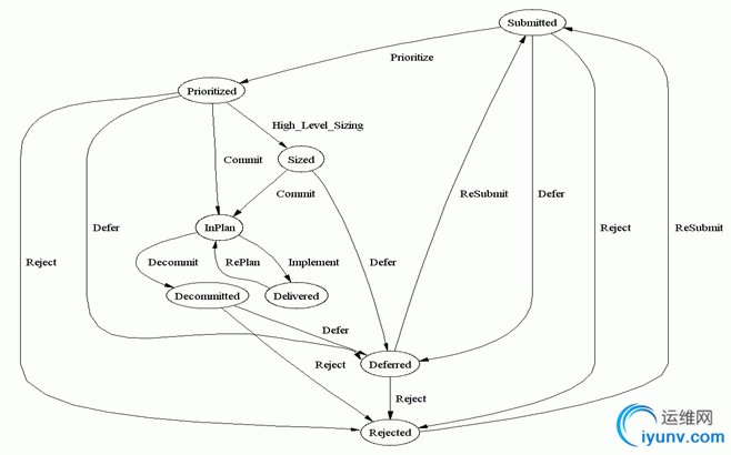

  (1) 通过ClearQuest Designer定制RATLC中的需求管理流程。ClearQuest本身内嵌了需求管理、缺陷管理和测试管理流程。同时,鉴于IBM需求管理流程有特殊性的需求, ClearQuest提供了灵活的手段在上述的内嵌流程中进行客户化定制。RATLC就是通过ClearQuest Designer的状态过渡矩阵定制产品需求管理流程中的需求状态和其过渡关系,如图二:
  图二:ClearQuest Designer的状态过渡矩阵
图三是通过ClearQuest Designer定制好后的需求管理流程的状态图,图中的椭圆代表的是需求的状态,箭头上的文字代表用户经过何种操作后,需求的状态发生了相应的变化。如需求处在“Submitted”状态,用户经过评审,确定了此需求的优先级别并更新了界面中此需求的优先级别属性后,按下界面中“Prioritize” 按钮,需求的状态变为“Prioritized”。
  图三:通过ClearQuest定制的需求在流程中的状态

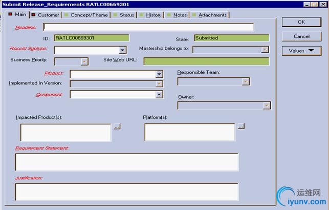

(2)通过ClearQuest Designer表单定制功能直观地定制RATLC用户界面。
  我们可以通过ClearQuest Designer提供的可视化表单定制功能直观地定制用户界面。基本上是通过Designer提供的界面工具集如按钮、文字框等拖拽地设计用户界面。如图四:
  图四:ClearQuest Designer表单定制功能
图五是通过ClearQuest Designer表单定制功能定制出来的RATLC需求录入界面。
  图五:RATLC的需求录入界面

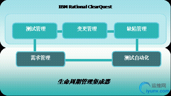

  8. 总结
  此次我们介绍了IBM软件产品需求管理流程, 它是IBM IPD的一个实例,也就是一个由市场/客户驱动的,跨市场部门、研发产品管理部门及研发工程部门的端到端需求管理流程。此流程在IBM内部的支撑系统RATLC是通过Rational ClearQuest这一优秀生命周期管理集成器来实现(如图七)。Rational ClearQuest涵盖了需求管理、变更管理、缺陷管理和测试管理。
  图七:Rational ClearQuest – 生命周期管理集成器
