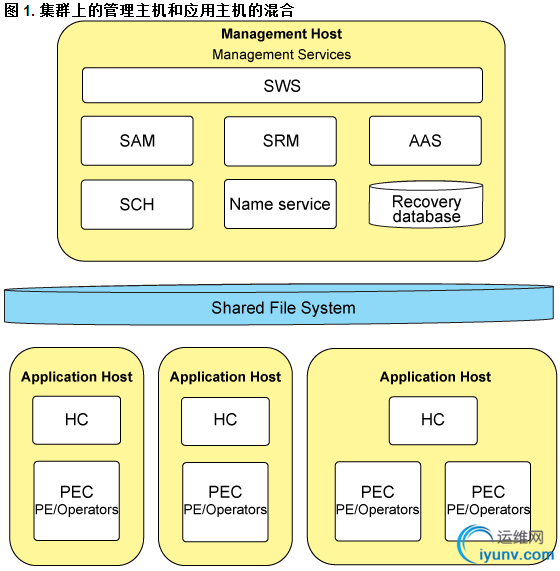

     流处理运行平台就是基于Streams开发的应用的实际运行环境。它提供可扩展的集群环境,能够帮助用户搭建超过 100 个节点的集群,拥有极强的扩展能力。支持 RHEL 及 CentOS 操作系统。这里值得注意的是,虽然Streams 没有限制使用的硬件,也可以在并行度比较低的系统上运行,但是基于Streams适用场景,这种系统的硬件最好是刀片服务器组,或者 IBM System p 等其他并行处理系统,或者大规模并行的 IBM Blue Gene/P 下图说明了集群环境中的不同类型Host的关系。
