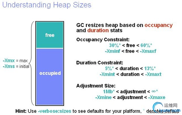

所以在应用正式上线的头一段时间,最好把GC日志打开,观察一下堆(heap)的增长(expasion)和收缩(shrinkage)。最佳的情况就是,每次回收后可用的堆大小占整个堆的50%左右。如果回收后才腾出30%不到的可用空间,那就该再调整一下上述的参数了。下图看起来直观一点,使用-verbose:size参数可以查看当前的默认值。
