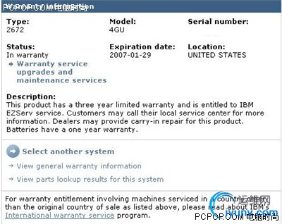

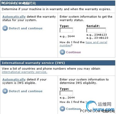

  一定要上网查询保修期限和核对附件的编号
  具体网址:http://www-3.ibm.com/pc/support/site.wss/warranty/warranty.vm
  在TYPE一栏中输入机器型号,如2373在Serial#一栏中输入机器SN号,然后点Continue,或者点击开会出现保修信息。
  有本机器的保修期限和销售地。
  特别说明:因为过海关是机器和包装箱分开过的,然后到深圳再一对一的装箱,难免适配器和电话线装错,有可能造成这两个部件的号码和网站显示号码难以对上。除此之外,机器的硬盘编号,电池编号等等都是能对上的。另外次编号是IBM为自己的配件所做的出厂编号,很多测试软件是测不出来的。最后一点检查是否带有COA标 。
