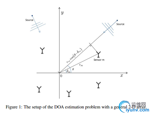

  2.2 THE ROLE OF ARRAY GEOMETRY
  建立极坐标,传感器坐标为 DSC0009.png ,为方便起见,传感器间距离为波长的一半
  特殊地,若阵列是线性的,假设传感器在x轴上,即 DSC00012.png ,则
