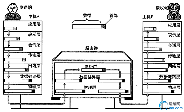

  7层通信实例:假设主机A的用户A要给主机B的用户B发送一封电子邮件:

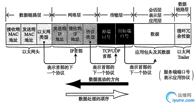

  发送方从第7层、第6层到第1层由上至下按照顺序传输数据,而接收端则从第1层、第2层到第7层由下至上向每个上一级分层传输数据。每个分层上,在处理由上一层传过来的数据时可以附上当前分层的协议所必须的“首部”信息。然后接收端对收到的数据进行数据“首部”与“内容”的分离,再转发给上一分层,并最终将发送端的数据恢复为原装。

  分组数据包经过以太网的数据链路时的大致流程如下图所示:

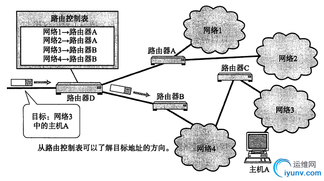

  (2)路由(最终节点为止的转发)
  路由控制(Routing)是指将分组数据发送到最终目标地址的功能。即使网络非常复杂,也可以通过路由控制确定到达目标地址的通路。因此,一个数据包之所以能够成功地到达最终的目标地址,全靠路由控制。

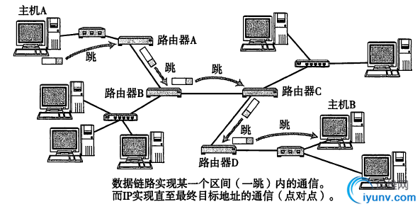

  Hop中文叫“跳”,它是指网络中的一个区间,IP包正是在网络中一个跳间被转发。数据链路实现某一个区间(一跳)内的通信,而IP实现直至最终目标地址的通信(点对点)。
  为了将数据包发送给目标主机,所有主机都维护者一张路由控制表(Routing Table),该表记录IP数据在下一步应该发给哪一个路由器。IP包将根据这个路由表在各个数据链路上传输。

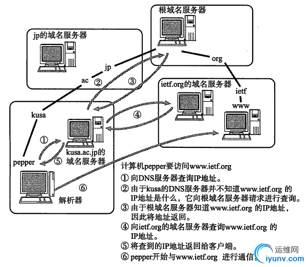

  1.DNS
  有效管理主机名和IP地址之间的对应关系->DNS系统,那么DNS查询的机制是什么呢?

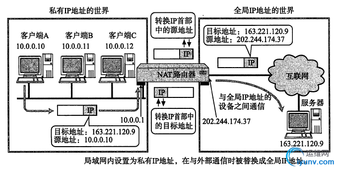

  5.NAT
  NAT(Network Address Translator)用于在本地网络中使用私有地址,在连接互联网时转而使用全局IP地址的技术。

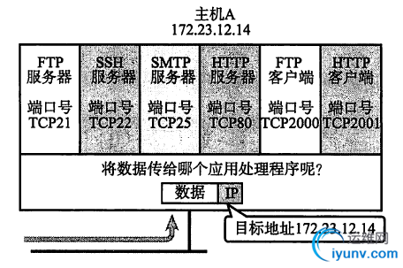

  MAC地址和IP地址分别用来识别同一链路中不同的计算机以及TCP/IP网络中互连的主机和路由器。在传输层,则使用端口号来识别同一台计算机中进行通信的不同应用程序。
  一般知名端口号在0~1023之间,而我们经常使用的自定义/动态分配的端口号则一般在49152~65535之间。

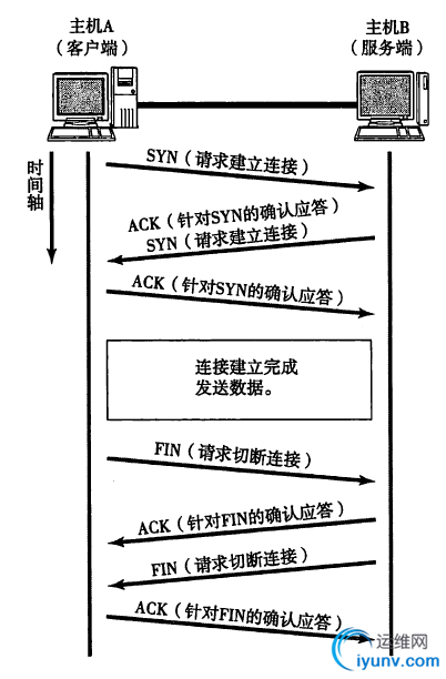

  5.4 TCP
  TCP作为一种面向有连接的协议,只有在确认通信对端存在时才会发送数据,从而可以控制通信流量的浪费。
  为了通过IP数据报实现可靠性传输,需要考虑很多事情,例如:数据的破坏、丢包、重复以及分片顺序混乱等问题。
  TCP通过检验和、序列号、确认应答、重发控制、连接管理以及窗口控制等机制实现可靠性传输
  使用TCP的一个连接的建立与断开,正常过程下至少需要来回发送7个包才能完成,也就是我们常常听到的三次握手,两次挥手。

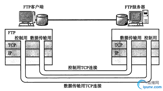

  FTP是在两个计算机之间进行文件传输时使用的协议,它使用两条TCP连接:一条用于控制,一条则用于数据的传输。
  (1)FTP控制使用的连接使用的是TCP21号端口
  (2)FTP用于数据传输的TCP连接通常使用20号端口
