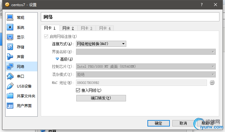

  三:关机,配置第二张网卡,默认第一张网卡是 NAT方式(如下图),该网卡使得虚拟机可以访问外网, 注:控制芯片选下图选项,否则可能虚拟机上不了网

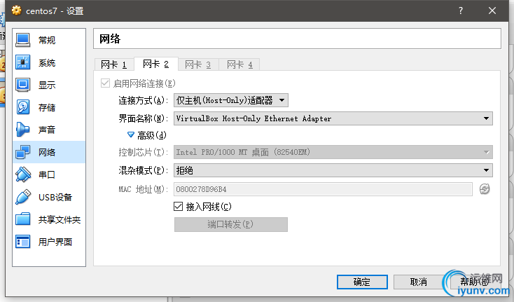

  点击‘网卡2’,如下图,选择host-only模式

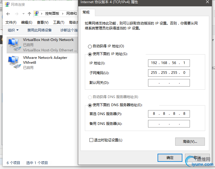

  界面名称为virtualbox在“网络连接”里创建的一个连接
  可以在virtualbox全局设置里面看到 注:要设置dhcp信息,否则可能出现本地机器访问不了虚拟机

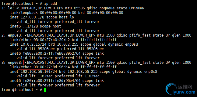

  四:启动虚拟机,查看ip信息

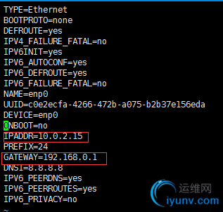

  此时发现本地机器访问不了该虚拟机,更改vim /etc/sysconfig/network-scripts/ifcfg-enp0s3 里面的ip地址:192.168.56.101(第一步中设置的)为10.0.2.15,即上图enp0s3网卡信息里的ip地址,网关也改一下,ps:其中ONBOOT=no并没有改成yes(指明在系统启动时是否激活网卡),发现重启系统后网络也是连上的
  保存退出重启网络: service network restart
  咦,系统可以访问外网可以访问本地,本地也可以访问该系统了,over
