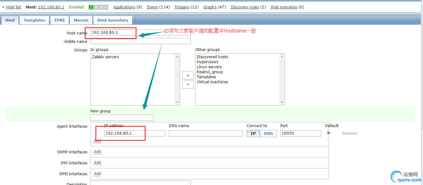

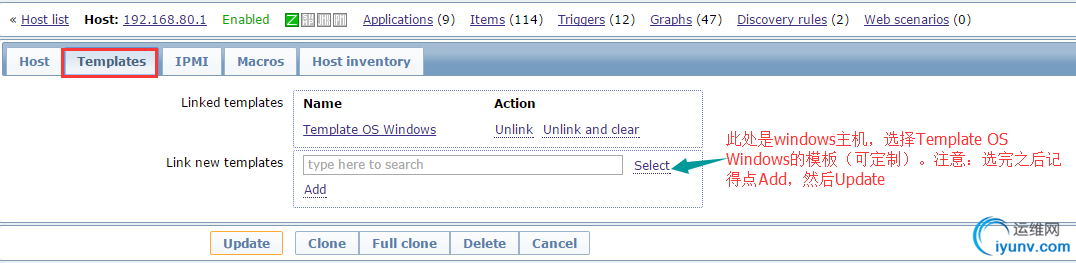

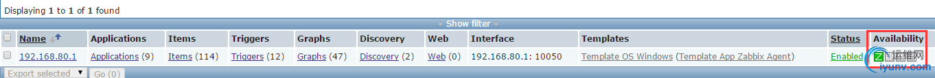

  • 依次点击Configuration---->Hosts对主机进行配置
