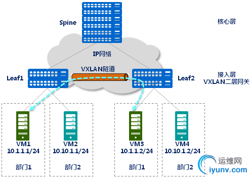

  本篇我们以下图所示的典型的“Spine-Leaf”数据中心组网为例,给大家介绍一下CE系列交换机VXLAN的应用场景和部署方案。
  在上图所示的数据中心里,企业用户拥有多个部门(部门1和部门2),每个部门中拥有多个VM(VM1和VM3,VM2和VM4)。同部门的VM属于同一个网段,不同部门的VM属于不同的网段。用户希望同一部门VM之间、不同部门VM之间,VM与Internet之间均可相互访问。
4.1 VXLAN网络的子网互通
4.1.1 相同子网互通
  部署方案
  如图4-1所示,Leaf1和Leaf2作为VXLAN网络的VTEP,两个Leaf之间搭建VXLAN隧道,并在每个Leaf上部署VXLAN二层网关,即可实现同一部门VM之间的相互通信。此时Spine只作为VXLAN报文的转发节点,不感知VXLAN隧道的存在,可以是任意的三层网络设备。
  图4-1 相同子网互通
