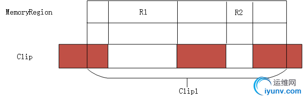

  整体布局大致如图所示

  在此必须清楚MR和clip的意义,即该函数实现的是把MR的区域填充clip空间。填充的方式就是生成一个个FlatRange,并交由FlatView管理。基本管理逻辑理论上如图所示
  棕色部分意味着已经存在的映射,这种情况下只需要把R1和R2映射进来即可。最终FlatView中的FlatRange按照在物理地址空间的布局,依次排列。但是按照实际情况来讲,实际上传递进来的MR是整个地址空间system_space,所以像图中那样比较复杂的格局应该基本不会出现。不过咱们还是根据代码来看。首先获取了当前MR的区间范围,以base为起点。我们目的是要把MR的区间映射进clip中,所以如果两者没有交叉,那么无法完成映射。接着设置clip为二者地址区间重叠的部分,以图中所示,clip就成了clip1所标的范围。如果当前MR是某个subregion,则需要对其原始的MR进行展开,因为具体的信息都保存在原始的MR中。但是全局MR system_memory作为参数传递进来,那么这里mr->alias为NULL,所以到了下面对system_memory的每个subregion均进行展开。就这样再次进入render_memory_region函数的时候,MR为某个subregion,clip也为subregion对应的区域和原始clip的交集,由于其mr->alias指向原始MR,进入if判断,对原始MR的对应区间进行展开,再次调用render_memory_region。这一次就要进行真正的展开操作了,即生成对应的FlatRange。
