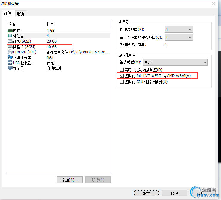

  3,查看系统是否支持虚拟化。(如果是cpu支持虚拟化的话,而且勾上如上图所示的话应该是没问题的)
  egrep --color 'vmx|svm' /proc/cpuinfo
  vmx 指的是intel的cpu
  svm 指的是amd的cpu

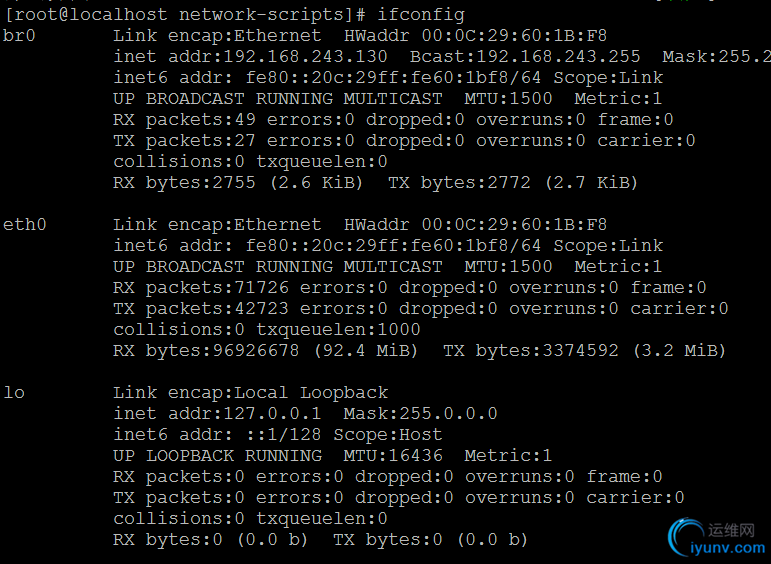

这里的ip可以通过ifconfig获取,网关可以通过route -n获取到。
  重启网络服务:
  /etc/init.d/network restart,可以看到地址给了br0了。

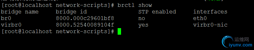

  查看网络列表(必须要要在启动服务之后才可以看到)
  brctl show

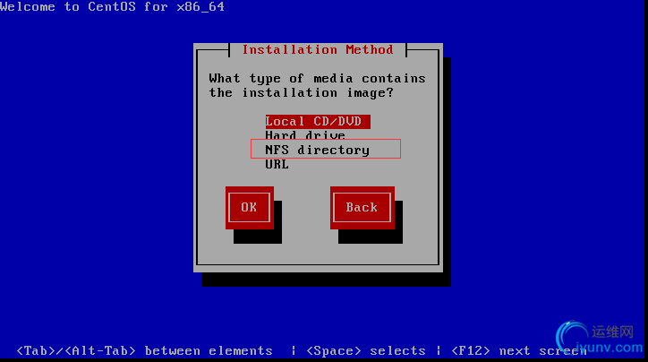

  8.2 搭建NFS服务
  8.2.1将光盘挂载到/mnt目录
  8.2.2搭建nfs服务。
  8.2.3 yum install -y rpcbind nfs-utils
  8.2.4 编辑配置文件,启动服务。
  vi /etc/exports
  /mnt  192.168.243.0/24(ro,sync)
  /etc/init.d/rpcbind start
  /etc/init.d/nfs start
  8.2.5 查看共享目录
  showmount -e 192.168.243.130

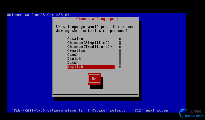

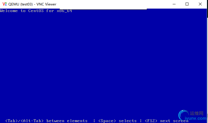

  8.2.8 如下提示,说明我们要使用到vnc软件,进行远程安装。
  8.2.9 打开vnc软件,远程连接。
  如果出现闪退,请点此链接http://www.cnblogs.com/lin1/p/5778613.html,设置即可。
