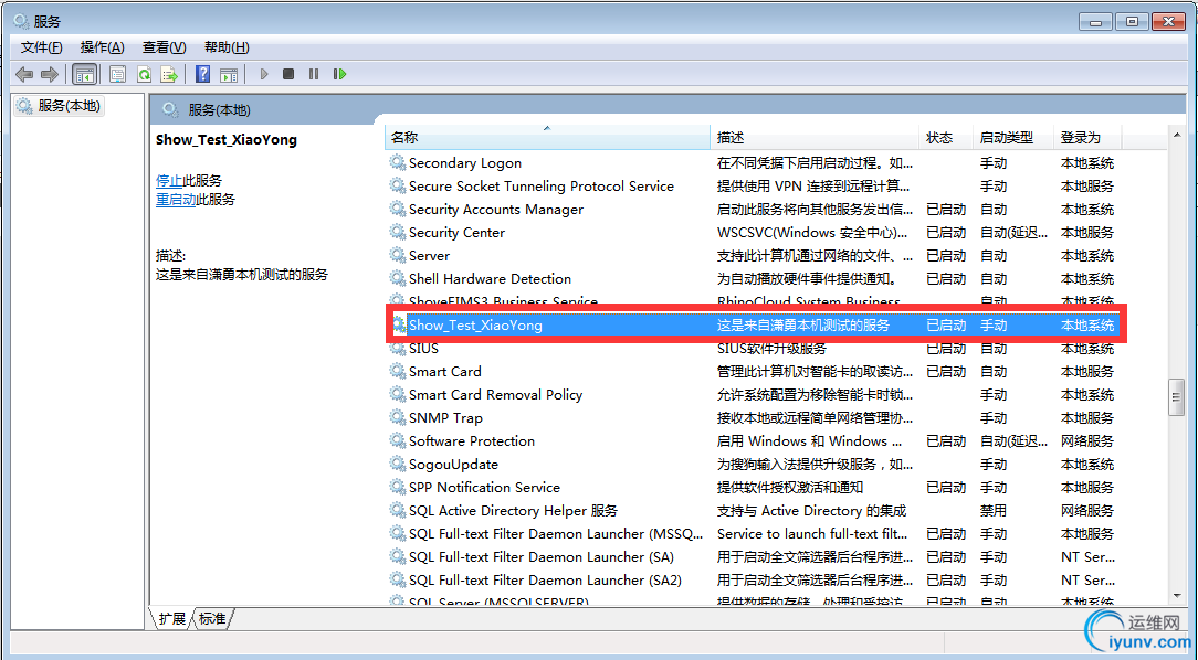

  效果如下:打开服务,可以找到我们新增的一个windows服务,这个demo是定时向一个txt文件输出一句话

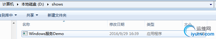

  上面写好的服务,最终生成的是一个exe文件。如图,
  安装程序安装时需要用到这个exe的路径,所以方便起见,将这个生成的exe文件拷贝至安装程序的运行目录下。(这里我将exe拷贝到D盘shows文件夹下面)

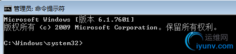

  用管理员权限打开cmd窗口
  然后分别执行
@SET FrameworkDir=%WINDIR%\Microsoft.NET\Framework
@SET FrameworkVersion=v2.0.50727
@SET PATH=%FrameworkDir%\%FrameworkVersion%;%WINDIR%\System32;%PATH%;
InstallUtil.exe D:\路径\程序名称.exe        //安装服务
InstallUtil.exe /u D:\路径\程序名称.exe    //卸载服务(程序安装好了,如果想要修改,需要先卸载该服务,再次执行安装)

  运行完后在服务中查看,如图:
  再在安装目录下看记录的文件(因为我们设置项目的时候选的是手动,此时要记住启动该服务,程序才会定时执行)
