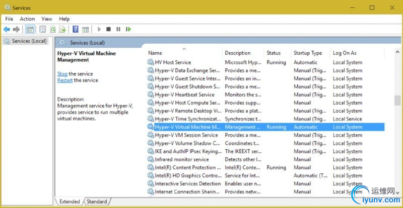

  可以使用服务管理工具(如图39.1所示)查看系统上的所有服务。通过在“开始”菜单输入“Services”(译者注:如果Services无响应,可尝试输入"services.msc")访问该程序。
  图39.1

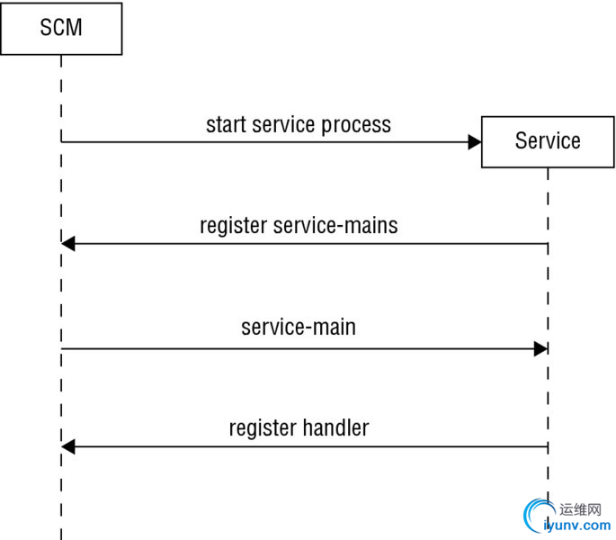

  SCM是操作系统中服务通信的一部分。序列图39.2说明了通信的工作原理。
  图39.2
  开机时会启动所有设置为自动启动服务的进程,因此该进程的主函数会被调用。Windows服务负责为其每个服务注册主服务函数。主函数是服务程序的入口点,在该功能中,主服务函数的入口点service-main在SCM中注册。
主函数,主服务和处理事件
  服务的主函数Main方法是程序的普遍入口点。服务的主函数可能注册多个主服务函数。 service-main函数包含服务的实际功能,必须为提供的每个服务注册一个service-main函数。服务程序可以在单个程序中提供大量服务;例如,<windows>\system32\services.exe是包括 Alerter,应用程序管理,计算机浏览器和DHCP客户端等服务程序。
SCM为每个要启动的服务调用service-main函数。service-main函数的一个重要任务是向SCM注册处理事件。
处理事件是服务程序的第三部分。处理事件必须响应来自SCM的事件。服务可以是停止,挂起和恢复事件,但处理事件必须对这些事件做出反应。
  SCM注册处理事件之后,服务控制程序可以向SCM发布请求去停止,暂停和恢复服务。服务控制程序独立于SCM和服务本身。操作系统包含许多服务控制程序,例如图39.1中所示的Microsoft管理控制台(MMC)服务管理单元。也可以编写自己的服务控制程序,一个很好的例子是图39.3中所示的SQL Server配置管理器,它在MMC下运行。

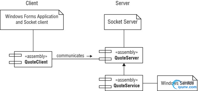

  本章中创建的服务托管于引用服务器(引用服务器 原文是 quote server)。随着从客户端发出的每个请求,引用服务器从引用文件返回随机引用。解决方案的第一部分使用三个程序集:一个用于客户端,两个用于服务器。图39.4提供了解决方案的概览。QuoteServert程序集保存实际的功能。该服务读取内存缓存中的引用文件,并在套接字服务器的帮助下解答引用请求。 QuoteClient是一个WPF富客户端应用程序。此应用程序创建一个客户端套接字与QuoteServer通信。第三个程序集是实际的服务, QuoteService启动和停止QuoteServer,即控制服务器。
  图39.4
  创建程序的服务部分之前,在一个额外的C#类库中创建一个简单的套接字服务器,该库将在服务过程中使用。接下来将会讨论如何做到这一点。

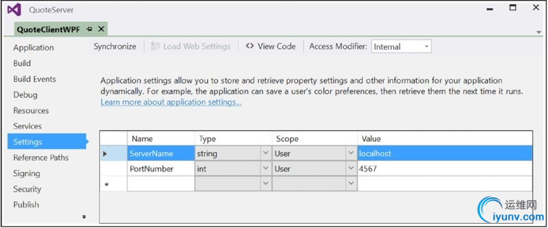

  可以从项目属性中的“设置”选项卡配置服务器和端口信息以连接到服务器(参见图39.5)。这里可以为ServerName和PortNumber设置定义默认值。将“范围”设置为“User”时,配置文件可以放在用户指定的配置文件中,因此应用程序的每个用户都可以有不同的设置。 Visual Studio的配置功能还创建一个Settings类,以便可以使用强类型读取和写入配置。
  图39.5

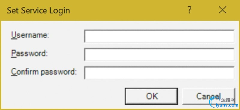

ServiceInstallerDialog类
  System.ServiceProcess.Design命名空间中的另一个安装程序类是
ServiceInstallerDialog。如果希望系统管理员在安装期间通过分配用户名和密码来输入服务应使用的帐户,则可以使用此类。
  如果将ServiceProcessInstaller类的Account属性设置为ServiceAccount.User,并将Username和Password属性设置为null,则在安装时将看到“设置服务登录”对话框(参见图39.10)。也可以在此时取消安装。
  图39.10
