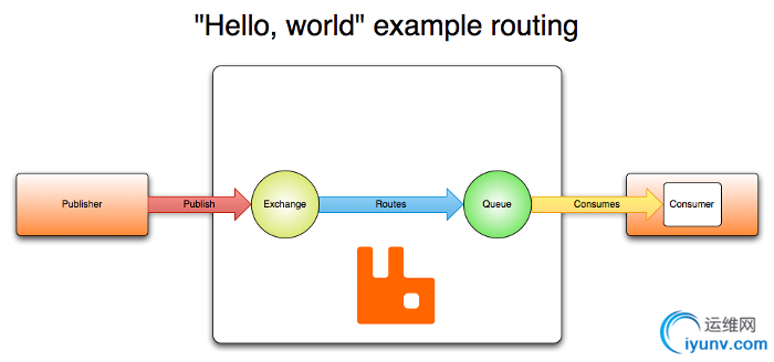

AMQP 0-9-1模型简介
  AMQP 0-9-1的工作过程如下图:消息(message)被发布者(publisher)发送给交换机(exchange),交换机常常被比喻成邮局或者邮箱。然后交换机将收到的消息根据路由规则分发给绑定的队列(queue)。最后AMQP代理会将消息投递给订阅了此队列的消费者,或者消费者按照需求自行获取。
  发布者(publisher)发布消息时可以给消息指定各种消息属性(message meta-data)。有些属性有可能会被消息代理(brokers)使用,然而其他的属性则是完全不透明的,它们只能被接收消息的应用所使用。
  从安全角度考虑,网络是不可靠的,接收消息的应用也有可能在处理消息的时候失败。基于此原因,AMQP模块包含了一个消息确认(message acknowledgements)的概念:当一个消息从队列中投递给消费者后(consumer),消费者会通知一下消息代理(broker),这个可以是自动的也可以由处理消息的应用的开发者执行。当“消息确认”被启用的时候,消息代理不会完全将消息从队列中删除,直到它收到来自消费者的确认回执(acknowledgement)。
  在某些情况下,例如当一个消息无法被成功路由时,消息或许会被返回给发布者并被丢弃。或者,如果消息代理执行了延期操作,消息会被放入一个所谓的死信队列中。此时,消息发布者可以选择某些参数来处理这些特殊情况。

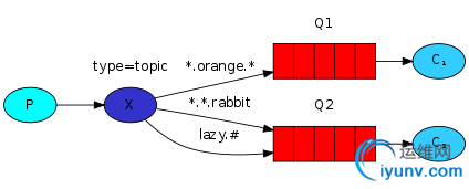

直连交换机(默认交换机)
  直连型交换机(direct exchange)是根据消息携带的路由键(routing key)将消息投递给对应队列的。直连交换机用来处理消息的单播路由(unicast routing)(尽管它也可以处理多播路由)。下边介绍它是如何工作的:
  • 将一个队列绑定到某个交换机上,同时赋予该绑定一个路由键(routing key)
  • 当一个携带着路由键为R的消息被发送给直连交换机时,交换机会把它路由给绑定值同样为R的队列。
  直连交换机经常用来循环分发任务给多个工作者(workers)。当这样做的时候,我们需要明白一点,在AMQP 0-9-1中,消息的负载均衡是发生在消费者(consumer)之间的,而不是队列(queue)之间。
  默认交换机(default exchange)实际上是一个由消息代理预先声明好的没有名字(名字为空字符串)的直连交换机(direct exchange)。它有一个特殊的属性使得它对于简单应用特别有用处:那就是每个新建队列(queue)都会自动绑定到默认交换机上,绑定的路由键(routing key)名称与队列名称相同。
  举个例子:
当你声明了一个名为”search-indexing-online”的队列,AMQP代理会自动将其绑定到默认交换机上,绑定(binding)的路由键名称也是为”search-indexing-online”。因此,当携带着名为”search-indexing-online”的路由键的消息被发送到默认交换机的时候,此消息会被默认交换机路由至名为”search-indexing-online”的队列中。换句话说,默认交换机看起来貌似能够直接将消息投递给队列,尽管技术上并没有做相关的操作。
