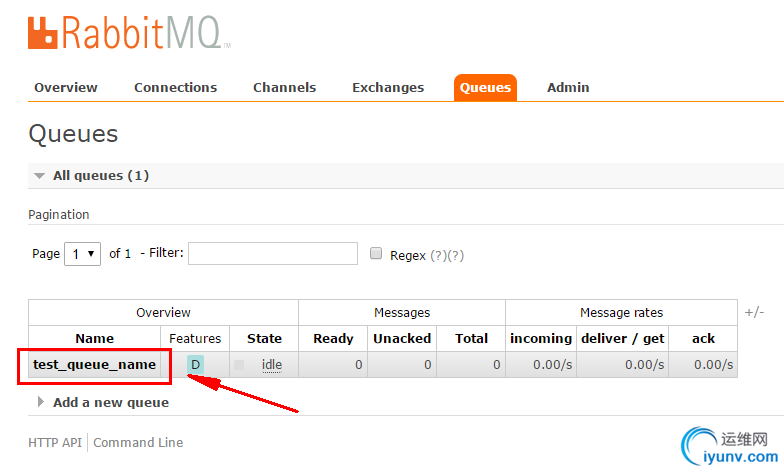

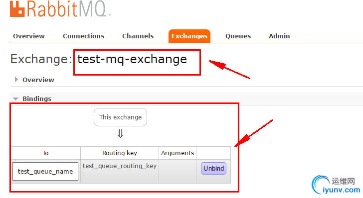

  12.浏览器中输入“http://localhost:15672/”,进入 Rabbit MQ的管理系统,查看 queue和exchange对应的相关信息如下。

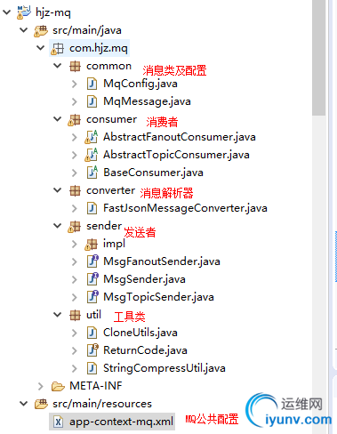

  1.对MQ的生产者和消费者做了一些简单的封装,同一放到了一个工程下面里。无论是生产者还是消费者,只需要依赖上这个工程对应的jar就可以了。另外就是依赖上这个工程中MQ对应的XML文件。工程的基本结构如下所示。

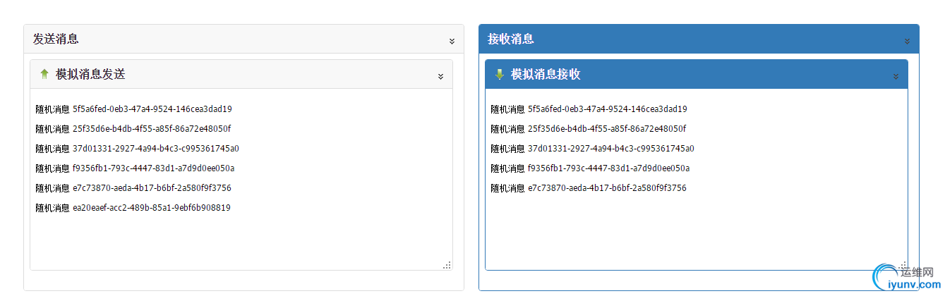

View Code  7.简单模拟MQ消息发送和接收web工程
<!DOCTYPE html>
<html>

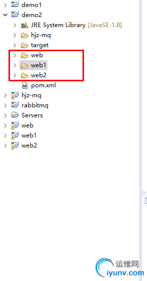

  8.tomcat下启动demo2中的web,web1,web2三个工程。浏览器中输入:http://127.0.0.1:port/web,参看 MQ 模拟示例。
