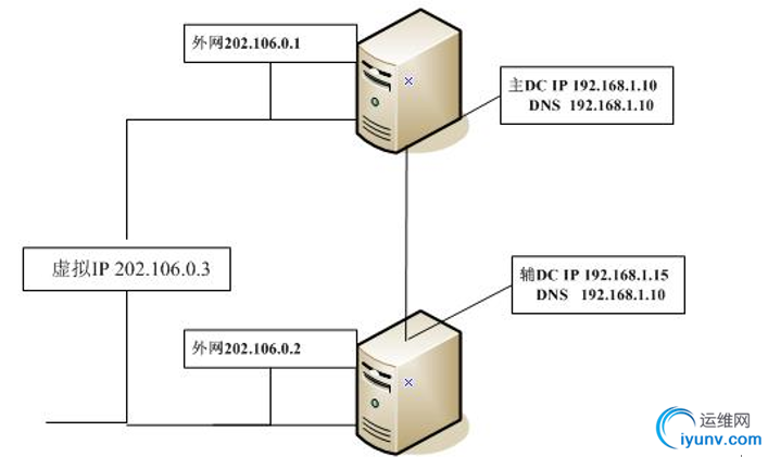

1、建立如图环境,在实际环境下建议不要使用DC在作负载均衡。
2、配置如图环境,每台服务器有两块网卡,一个用于负载均衡,一个用于管理

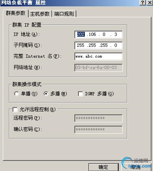

(2)在“群集参数”对话框,输入我们规划好的虚拟群集IP地址(注意虚拟IP地址与主机IP地址应在同一个网段)、输入子网掩码,输入域名。群集操作模式选“多播”,这里单播和组播的含义如下:
单播
  在单播模式下,NLB重新对每个NLB节点中启用NLB的网络适配器分配MAC地址(此MAC地址称为群集MAC地址),并且所有的NLB节点均使用相同的MAC地址(均使用群集MAC地址),同时NLB修改所有发送的数据包中的源MAC地址,从而使交换机不能将此群集MAC地址绑定在某个端口上。
  工作在单播模式下的NLB可以在所有网络环境下正常运行,但是由于它的工作特性,具有以下两个限制:
n 由于NLB所使用的群集MAC地址没有绑定在某个具体的交换机端口上,所以所有的NLB通讯均通过在交换机的所有端口上广播进行,而不管此端口是否连接了NLB节点,这造成了额外的网络流量负担;
n 由于所有的NLB节点具有相同的MAC地址,NLB节点之间不能通过自己原有的专用IP地址进行通讯。
多播  在多播模式下,NLB不会修改NLB节点启用NLB的网络适配器的MAC地址,而是为它再分配一个二层多播MAC地址专用于NLB的通讯(此MAC地址称为群集MAC地址),这样NLB节点之间可以通过自己原有的专用IP地址进行通讯。但是在多播模式中,NLB节点发送的针对群集IP地址MAC地址ARP请求的ARP回复会将群集IP地址映射到多播MAC地址,而许多路由器或者交换机(包括CISCO的产品)会拒绝这一行为。当出现这种情况时,你必须在路由器和交换机上手动添加静态映射,将群集IP地址映射到群集的多播MAC地址。

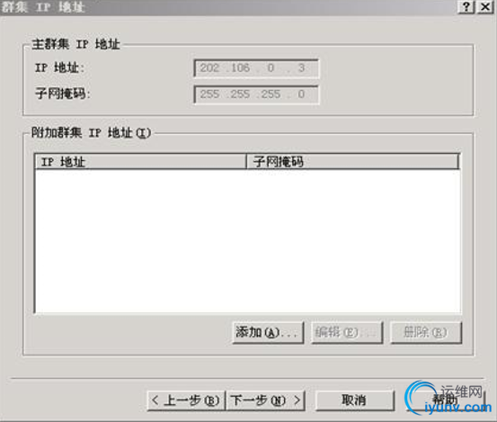

(3)单击“下一步”如果要虚拟多个群集IP的话可以在这里添加。

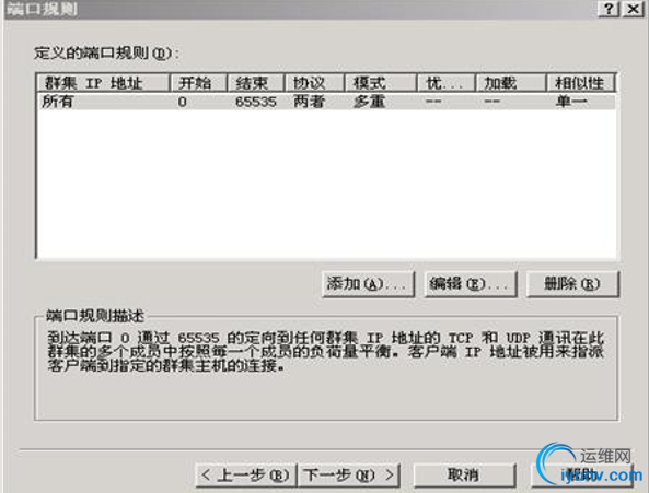

(4)在“端口规则”保持默认设置,单击“下一步”即可。

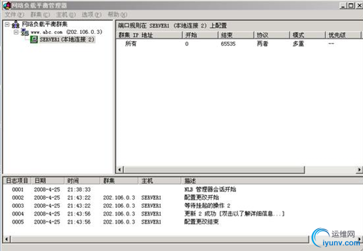

(7)这是Server1完成配置后的图片。

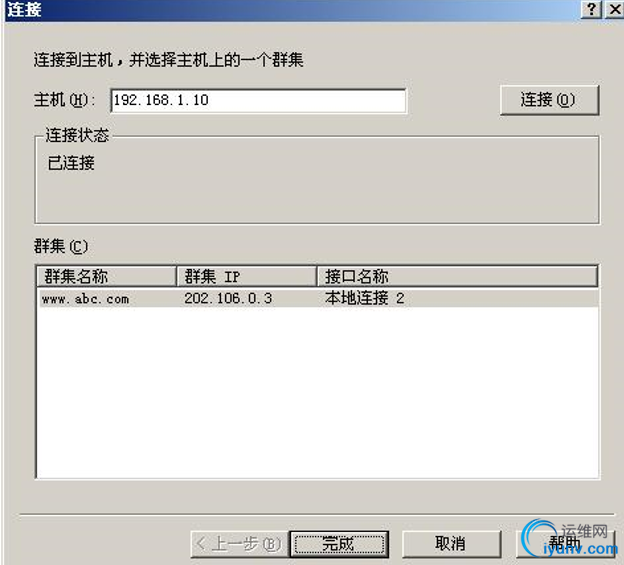

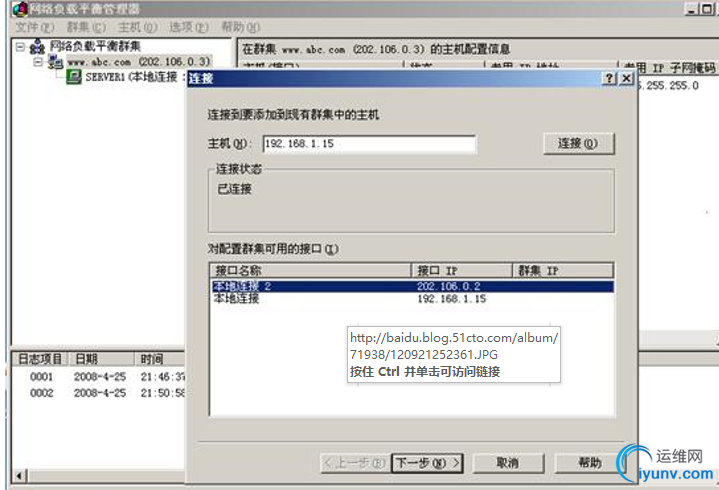

(8)在Server2上,我们可以先连接到现存的群集,单击“群集”选择“连接到现存的”
(9)这里在主机上输入Server1的计算机名或IP地址,点击连接。有的时候会出现连接不上的故障,根据提示,查看系统日志去解决问题即可。

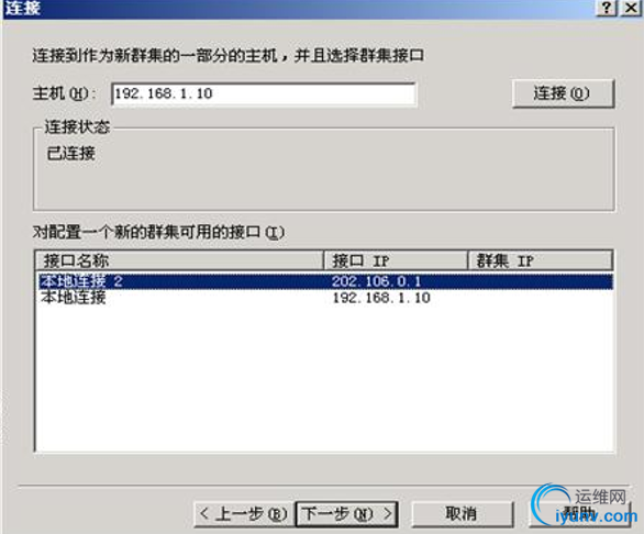

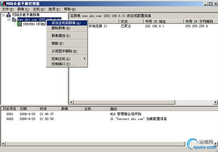

(10)连接成功后,我们会在管理界面看到只有Server1服务器,这时只需单击我们的群集名称“www.abc.com”右键选择“添加主机到群集”

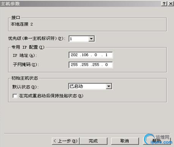

(11)在连接界面,还是输入Server2的IP地址或计算机名,这里也要注意我们需要选择对外提供服务的网卡IP地址。

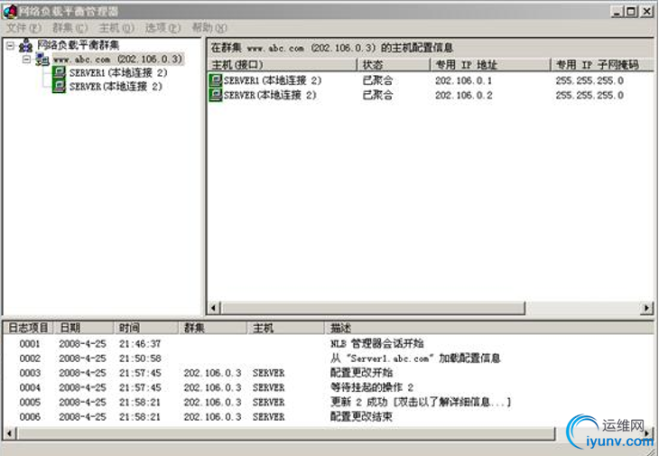

(12)点击“完成”后,大约需要几分钟我们发现系统已配置成功,如下图。
(13)验证一下配置,在两台服务器上我们会发现网卡上都添加了响应的群集参数。

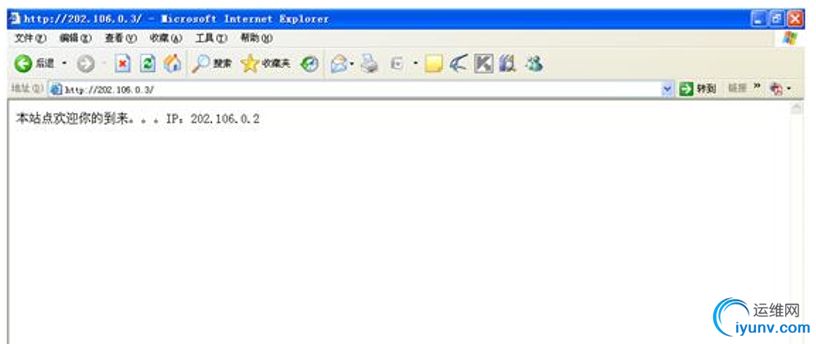

(14)配置Web这里不做详细介绍,为了看出效果我在Server上添加了如下图内容,我们可以将Server2的IP网卡禁用,会发现我们访问的内容是Server1上的。

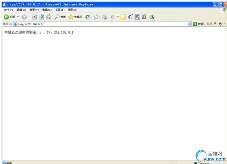

(15)启用Server2的网卡,禁用Server1的,我们可以看到Server2上的网站信息。
