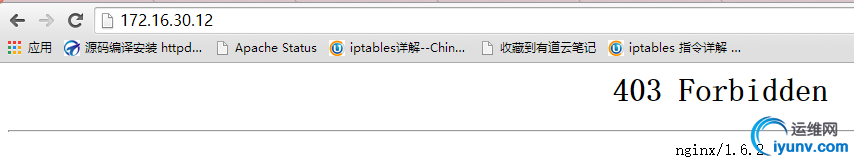

基于IP的访问控制
同样可以使用172.16.0.0/16等网络地址,all表示拒绝所有,请求从上往下匹配,匹配到则执行拒绝或允许,没 匹配到则进入下一条开始匹配
此时重启服务便会被拒绝了
而允许的则可以访问

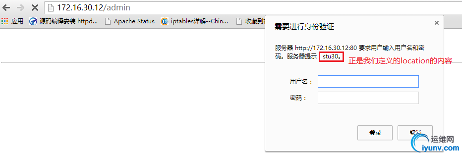

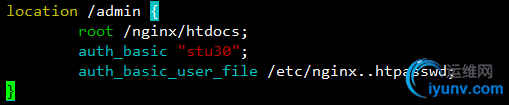

基于用户的访问控制
10
11
12
13
14
[iyunv@localhost~]# htpasswd -c -m /etc/nginx/.htpasswd stu30
New password:
Re-type new password:
Adding password for user stu30
[iyunv@localhost ~]# mkdir/nginx/htdocs/admin -pv
mkdir: created directory `/nginx'
mkdir: created directory `/nginx/htdocs'
mkdir: created directory`/nginx/htdocs/admin'
[iyunv@localhost ~]# !ser
service nginx restart
nginx: the configuration file/etc/nginx/nginx.conf syntax is ok
nginx: configuration file/etc/nginx/nginx.conf test is successful
Stopping nginx:                                           [  OK  ]
Starting nginx:                                             [ OK  ]
访问结果:需要输入密码,才能访问

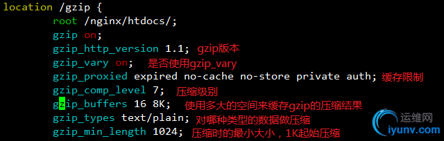

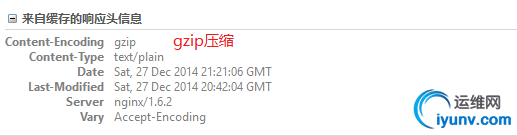

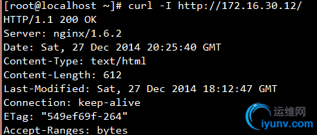

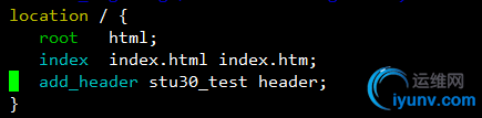

定制请求头部信息
测试:

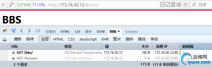

URL重写
情景假设:论坛路径由bbs换为forum,如果不进行URL重写,会无法访问,通过URL重写将bbs换为forum即可正常访问
首先创建bbs目录
[iyunv@localhost~]# mkdir /nginx/htdocs/bbs
创建主页文件
[iyunv@localhost~]# vim /nginx/htdocs/bbs/index.html
BBS
访问测试:
将bbs目录修改为forum
[iyunv@localhost~]# mv /nginx/htdocs/bbs/ /nginx/htdocs/forum
访问测试:
访问测试

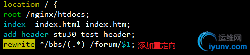

而URL重写还有标识位
没有添加标识位的请求结果,服务器会自己将每次请求进行检查,最终返回客户端最终结果

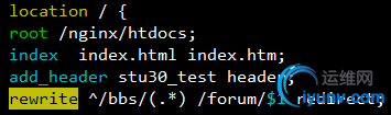

添加标识位redirect
