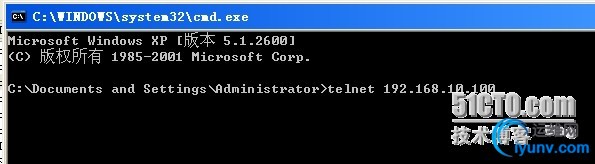

五,使用PC机远程登录交换机和路由器

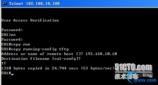

登录SW1:

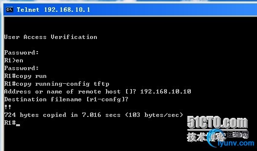

登录R1:

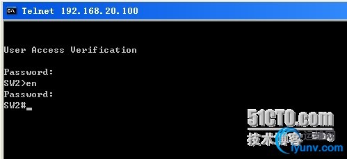

登录SW2:
六,使用TFTP软件备份交换机和路由器的配置文件
SW1:
R1:
SW2:
