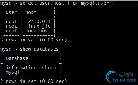

1)删除空用户,空密码和test数据库
[iyunv@Mysql-master ~]# mysql-uroot -p'jeck123'
mysql> drop user''@'linux-jie';
mysql> drop database test;

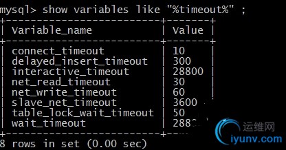

附:不同的引擎锁表时间不同,一般受下面两个参数影响,超过锁表时间,将自动解锁
interactive_timeout = 60
wait_timeout = 60
