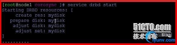

##########################################启动各节点DRBD###########################################
[iyunv@node1 corosync]# service drbd start
Starting DRBD
resources:
[iyunv@node1 corosync ]# drbd-overview     //查看节点状态
0:mydisk/0 Connected Secondary/Secondary Inconsistent/Inconsistent

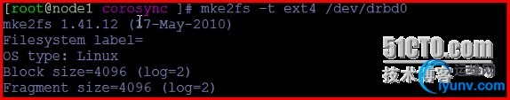

##################################对DRBD格式化####################################################
[iyunv@node1 corosync ]# mke2fs -t ext4 /dev/drbd0  //对主节点格式化
#####################################挂载创建测试文件############################################
