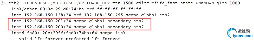

keepalived实现故障转移:
停掉其中一台HA的网卡
[iyunv@centos-server ~]# ifdown eth3
虚拟IP被转移
