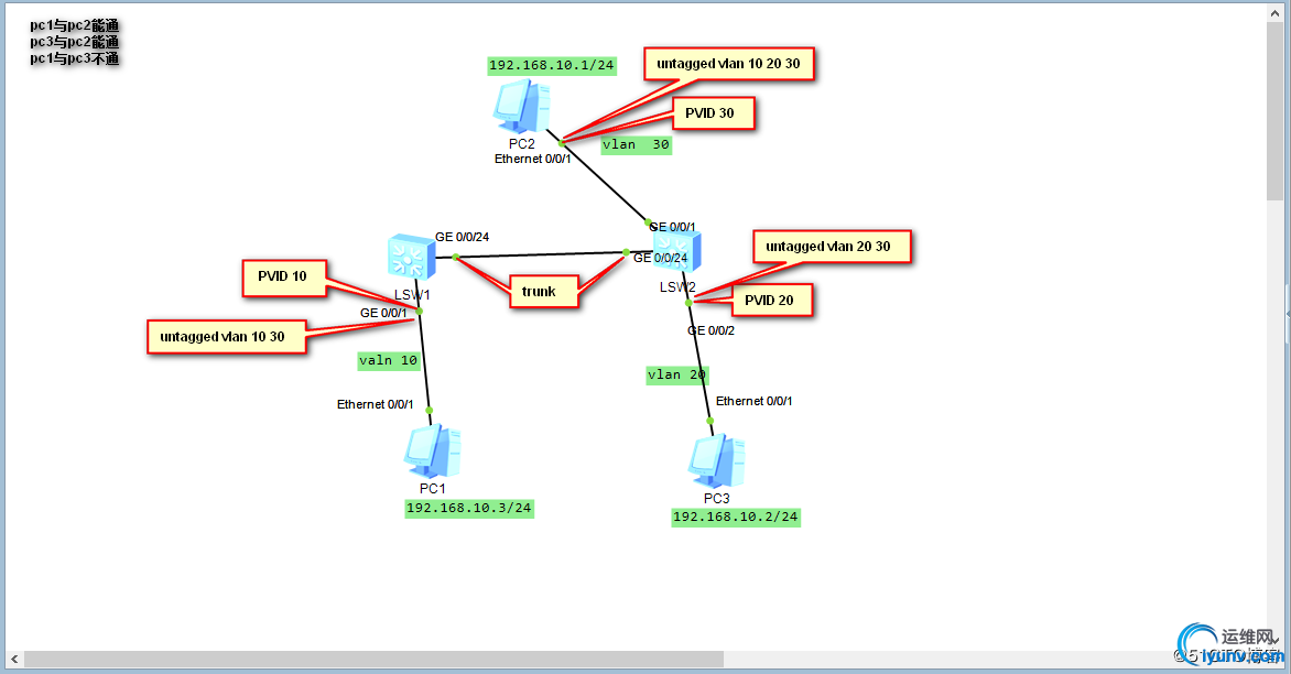

hybrid 端口
-应用场景
需要同时与多个vlan的终端进行通信的端口,才被配置成hybrid模式,
一般为服务器端口或者链接网路设备的端口。
-与trunk类似
   #相同点:都可以在一个端口传输对个vlan的数据;
   #不同点:trunk上的所有数据都必须得有标签:
            hybrid上的数据,可以没有标签(是可以人为控制的)
-原理
   1、接收数据时,如果有标签,则按照已有的标签进行处理;
                  如果无标签,则按照该端口上的PVID为数据
                  分配一个标签。
   2、发送数据时,查看display vlan  中的端口与vlan的映射关系
                  在该映射关系中,需要关注的是端口在该vlan中
                  是否有“UT”或者“TG”的标记。
interface gi0/0/1
port link-type hybrid ->默认清况下,链路类型就是hybrid
port hybrid pvid vlan 30 ->更改端口的PVID,默认是1;
port hybrid untagged vlan 30-> 表示将vlan30的数据在该端口上
发送出去时,不需要携带标签。
port hybrid tagged vlan 10 ----> 表示将vlan 10 的数据在该端口
上发送出去时,必须携带标签。
