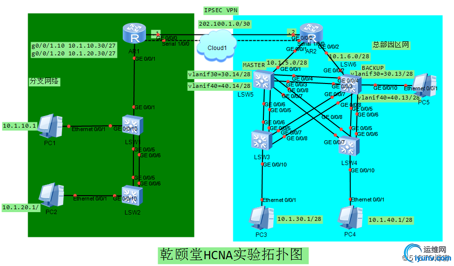

华为设备快速记忆生成树的角色及选举规则,实施基本的VLAN间路由和基础的VRRP协议                                                                                                                        拓扑图

2.实施不同VLAN间通信
10.1.10.1<-MAC地址表->10.1.10.2
10.1.10.1《-路由表-》10.1.60.1
2.1 单臂路由
路由器上实施子接口,子接口要封装VLAN ID,能够转发ARP广播
1)AR1:
interface GigabitEthernet0/0/1.10
dot1q termination vid 10
ip address 10.1.10.30 255.255.255.224
arp broadcast enable
interface GigabitEthernet0/0/1.20
dot1q termination vid 20
ip address 10.1.20.30 255.255.255.224
2)交换机连接路由器的接口实施trunk
port link-type trunk
port trunk allow-pass vlan 10 20
单臂路由通过直连完成通信!
借助路由器的子接口来实现的
2.2 VLANIF(多层交换机上的VLAN接口)
工作的条件:1)vlan存在 2)有接口划入了该VLAN (access到vlan30) 或者是 3)trunk、Hybird允
许了VLAN30通过
int vlan xx
ip add xx
3.实施冗余备份VRRP技术
虚拟路由器冗余协议,公有标准,第一跳冗余技术,备份网关
,是一个3层技术(虽然在2层讲解)
[SW5-Vlanif40]dis th
interface Vlanif40
ip address 10.1.40.14 255.255.255.240
vrrp vrid 40 virtual-ip 10.1.40.14 //虚拟IP等于真实IP,那么该设备SW5的VRRP的优先级为255(
最优)
interface Vlanif40。MASTER响应PC发起的ARP请求
ip address 10.1.40.13 255.255.255.240
验证命令:
dis vrrp bri
