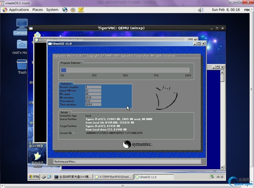

3.使用qemu-kvm安装虚拟机Guest OS
测试安装windows xp
1).下载系统镜像文件,我这里有个windows XP的ghost系统,我们来试着安装。
winxp_ghost.iso
创建虚拟机的磁盘文件存放目录:
# mkdir /kvm/images -pv
创建虚拟磁盘文件:
# qemu-img create -o preallocation=metadata -f qcow2 /kvm/images/winxp.qcow2 60G
# ll -h /kvm/images/
total 9.6M
-rw-r--r-- 1 root root 61G Feb  7 23:50 winxp.qcow2
2).在kvm平台安装vnc-server和tigervnc这个vncviewer
10
11
12
13
# yum install vnc-server tigervnc -y
设置vncserver的密码;
# vncpasswd
Password:
Verify:
启动vncserver
# vncserver
New 'createOS:1 (root)' desktop iscreateOS:1
Creating default startup script/root/.vnc/xstartup
Starting applications specified in/root/.vnc/xstartup
Log file is /root/.vnc/createOS:1.log

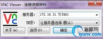

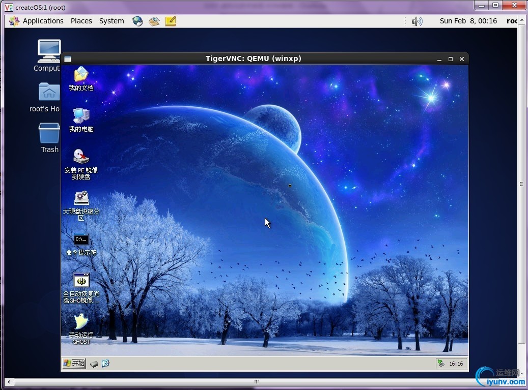

我们通过windows客户端的vncviewer连接到虚拟机上进行操作;
输入虚拟化平台ip地址:
输入VNC服务器的密码:
进入虚拟化平台:
等待后续操作。

创建一个名为winxp的虚拟机,其RAM大小为512MB,有一颗CPU的SMP架构,默认引导设备是硬盘,有一个光驱设备和硬盘设备,usb设备为tablet;
#qemu-kvm -cpu host -smp 1 -name winxp -m 512  -drive file=/kvm/images/winxp.qcow2,if=ide,meida=disk,format=qcow2  -drive file=/root/winxp_ghost.iso,media=cdrom -boot dc  -usbdevice tablet
启动后如图:
我们到图形界面上进行连接:
#vncviewer :5900
我这里进入winpe安装系统:
选择全自动恢复GHO镜像到C盘,开始安装:
安装完毕后重启就黑屏了。
进不去,算了,就这样吧。

启动完成后,通过vncviewer连接我们启动的虚拟机:

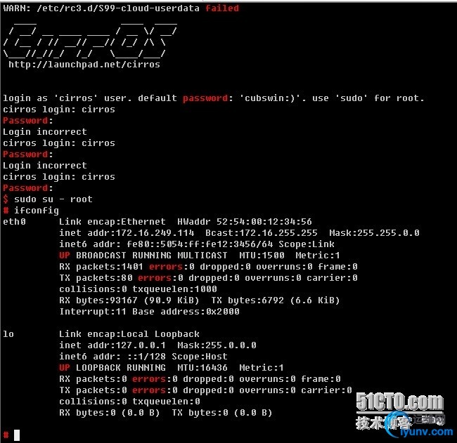

6.我们启动一个在文本窗口模式下的虚拟机
我们再次下载一个cirros虚拟机磁盘镜像文件,将其名称更改后启动:
# cp cirros-0.3.0-x86_64-disk.img /kvm/images/cirros-0.3.0-x86_64-disk2.img
启动cirros虚拟机:
# qemu-kvm -m 128 -name cirros2 -drive file=/kvm/images/cirros-0.3.0-x86_64-disk2.img,media=disk,format=qcow2,if=ide -net nic tap,ifname=vnet1,script=/etc/qemu-ifup,downscript=/etc/qemu-ifdown -boot c -nographic
启动会进行30次云环境探测,我们可以忽略其错误;
启动会在虚拟终端自动进行,启动后如图:

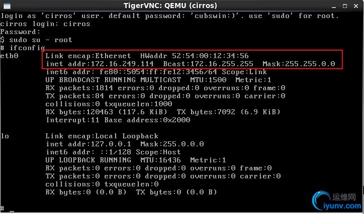

这里会存在一个问题,就是我们未指定网卡的mac地址,会造成启动的两台虚拟机的IP地址是一致的,mac地址都是52:54:00:12:34:56 ,如图:
我们必须指定虚拟机的mac地址来避免虚拟机IP地址一致性问题。

再次启动虚拟机:指定好mac地址哦!
# qemu-kvm -m 128 -name cirros2 -drive file=/kvm/images/cirros-0.3.0-x86_64-disk2.img,media=disk,format=qcow2,if=ide-net nic,macaddr=52:54:00:65:43:21 -net tap,ifname=vnet1,script=/etc/qemu-ifup,downscript=/etc/qemu-ifdown -boot c -nographic
启动后如图:
地址分配的不一样了。

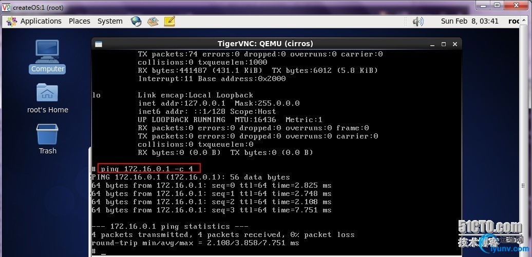

我们来测试一下能否ping通第一台虚拟机;
测试ping通,桥接网络是互通的。
