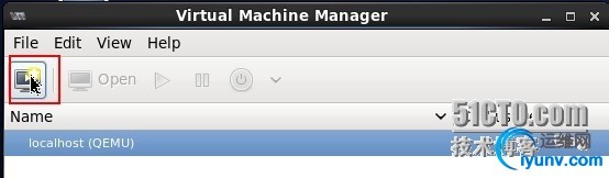

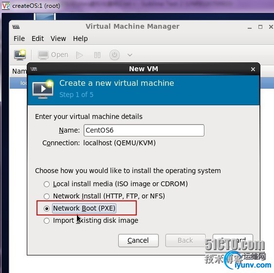

3.通过virt-manager安装CentOS 6.6的虚拟机
点击如图所示图标新建虚拟机:
选择PXE引导,我的网络内存在一个系统自动化部署服务器:

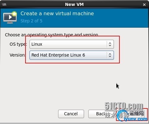

选择操作系统类型和版本:

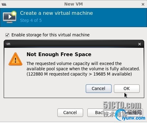

设置硬盘大小,这里采用动态扩展磁盘空间方式:
忽略这个错误,由于是虚拟磁盘,不用担心空间,只需要保证系统空间不会超过物理磁盘实际空间:

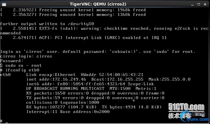

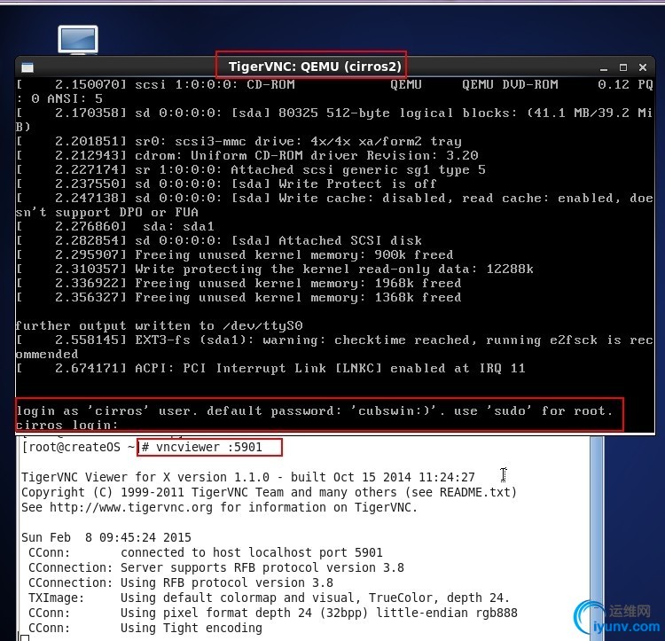

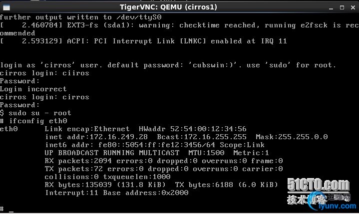

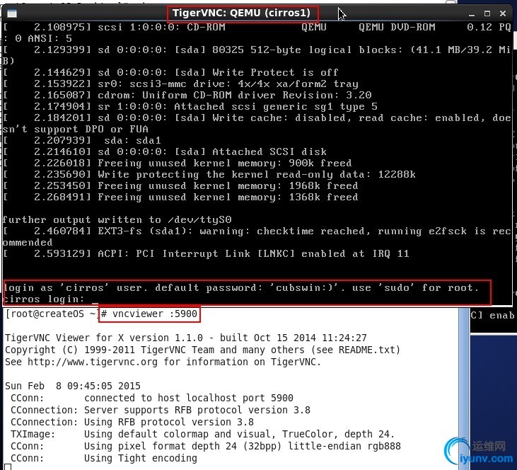

2).启动两个虚拟机:
第一台cirros虚拟机:
# qemu-kvm -m 128 -name cirros1 -drive file=/kvm/images/cirros-0.3.0-x86_64-disk.img,media=disk,format=qcow2,if=ide -net nic -net tap,ifname=vnet1,script=/etc/qemu-ifup,downscript=/etc/qemu-ifdown -boot c -daemonize
启动后从vncviewer登录如图:
第二台cirros虚拟机,启动时需要指定mac地址;
# qemu-kvm -m 128 -name cirros2 -drive file=/kvm/images/cirros-0.3.0-x86_64-disk2.img,media=disk,format=qcow2,if=ide -net nic,macaddr=52:54:00:65:43:21 -net tap,ifname=vnet2,script=/etc/qemu-ifup,downscript=/etc/qemu-ifdown -boot c -daemonize
启动后从vncviewer登录如图:

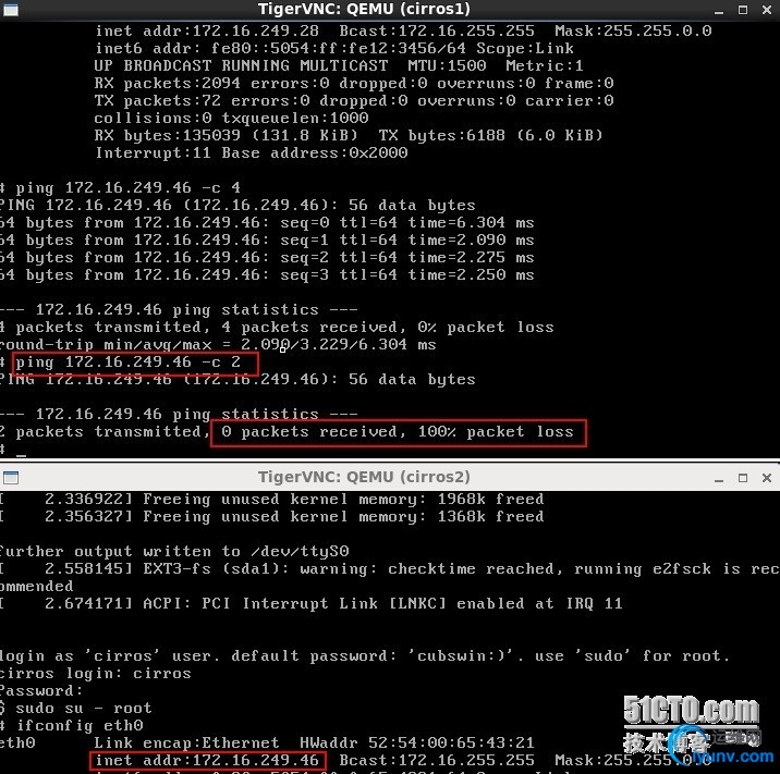

查看两台虚拟机的ip地址:
使用ping测试两台虚拟机的连通性:
现在是连通的哦!

我们再去两台虚拟机进行ping连通性测试:
现在虚拟机的连通性是不通的。

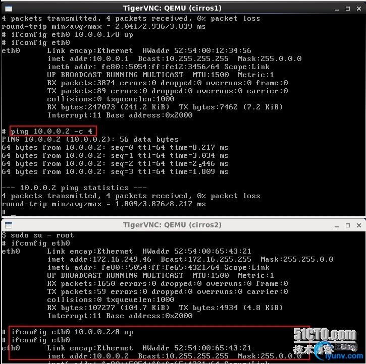

3.NAT模型实例
其实就是配置host-only网络内的主机同外部主机通信实验,开启桥设备的NAT功能。
1).我们虚拟机的地址是经过网络内的DHCP服务器分配的,我们为了实验来手动设置两台虚拟机的地址和桥接设备isolationbr的地址
两台虚拟机的ip设置如图:
桥设备isolationbr的ip设置如图:

设置完成后测试虚拟机之间网络连通性:
我们将虚拟机的网关指向isolationbr桥设备地址即可与宿主机进行连通:

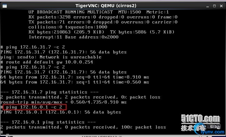

2).我们还是不能与物理网络中的真实网关172.16.0.1通信,我们需要将宿主机的路由转发功能打开:
# sysctl -w net.ipv4.ip_forward=1
net.ipv4.ip_forward = 1
我们先来通过虚拟机ping一下网关,如图:
在进行ping连通性测试的时候我们再在宿主机上打开抓包功能查看数据包:

数据报文能够到达网关设备,但是数据包不能回来了。
我们需要开启宿主机的路由功能,设置防火墙中的nat模式:

在虚拟机上进行网络连通性测试:
在测试的同时开启抓包哦!

物理网卡的数据报文如下:
# tcpdump -i eth0 icmp -nn
tcpdump: WARNING: eth0: no IPv4 addressassigned
tcpdump: verbose output suppressed, use -vor -vv for full protocol decode
listening on eth0, link-type EN10MB (Ethernet),capture size 65535 bytes
12:05:14.657680 IP 172.16.31.7 >172.16.0.1: ICMP echo request, id 257, seq 0, length 64
12:05:14.658427 IP 172.16.0.1 >172.16.31.7: ICMP echo reply, id 257, seq 0, length 64
12:05:15.657329 IP 172.16.31.7 >172.16.0.1: ICMP echo request, id 257, seq 1, length 64
12:05:15.658215 IP 172.16.0.1 >172.16.31.7: ICMP echo reply, id 257, seq 1, length 64
