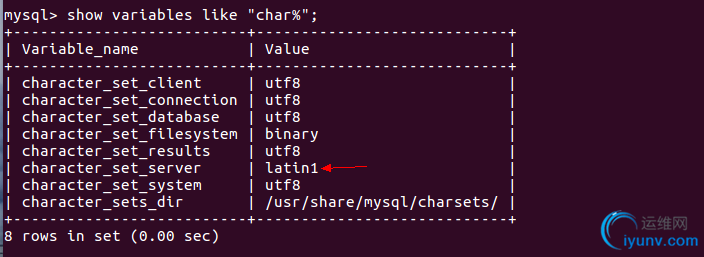

  • 解决利用sqoop导入MySQL中文乱码的问题
    导致导入时中文乱码的原因是character_set_server默认设置是latin1,如下图。
    可以单个设置修改编码方式set character_set_server=utf8;但是重启会失效,建议按以下方式修改编码方式。

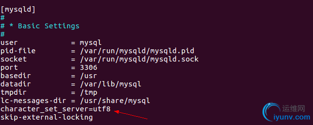

    (1)编辑配置文件。sudo vi /etc/mysql/mysql.conf.d/mysqld.cnf
    (2)在[mysqld]下添加一行character_set_server=utf8。如下图
    (3)重启MySQL服务。service mysql restart
    (4)登陆MySQL,并查看MySQL目前设置的编码show variables like "char%";
    这样就可以愉快的导入中文了!
