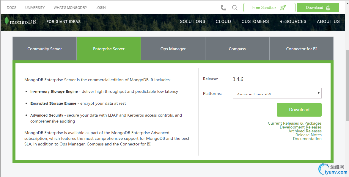

一、MongoDB下载
  mongodb可以在官网找到下载链接,找到合适的版本进行下载。下载地址 -> https://www.mongodb.com/download-center?jmp=nav#enterprise
  下载的msi安装包,我下载的是企业版的。

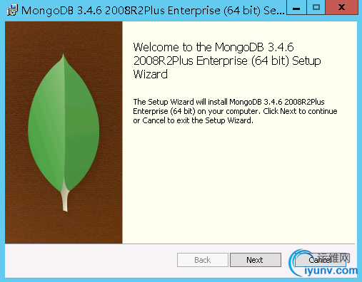

  1、运行下载好的安装程序,进行Mongodb的安装:
  根据安装向导进行步骤安装,知道最后安装成功!
  2、安装完成后,提示重新启动
  3、系统重启后,安装完成

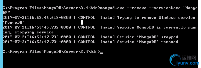

  当然也是可以卸载服务的:
mongod.exe --remove --serviceName "MongoDB"

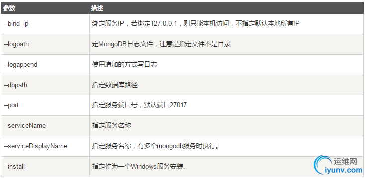

  启动的参数我们可以写的更具体一些:
  下列展示MongoDB的启动参数说明:
  因此,我们可以自定义服务的启动:
mongod.exe --logpath "E:\Program Files\MongoDB\logs\mongo.log" --logappend --dbpath "E:\Program Files\MongoDB\data" --port 27017 --serviceName "MongoDB" --serviceDisplayName "MongoDB" --install
