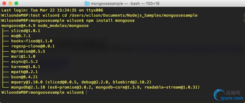

mongoose安装
npm install mongoose
  安装成功后如下图:
  安装成功后,就可以通过 require('mongoose') 来使用!

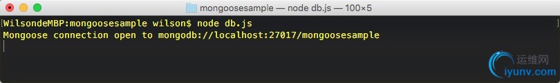

  调用node db.js执行就会看到输出如下图
  从代码中可以看出,监听了几个事件,并且执行触发了 connected 事件,这表示连接成功。

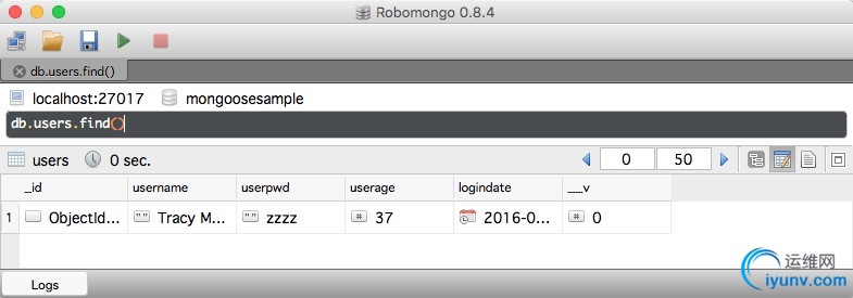

  根据用户名更新密码,执行后结果如图
  图中可以看出,密码更新成功!update方法基本可以满足所有更新!
