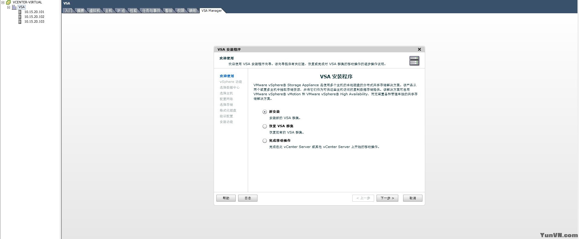

首先登录到vCenter,连接三台ESXi主机进vCenter,然后进入VSA Manager选项卡,会出现VSA安装程序界面,如下图:

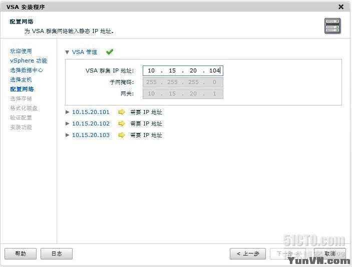

这里勾选好了三台主机,然后继续下一步,开始配置网络;
到这里,网络配置完毕;

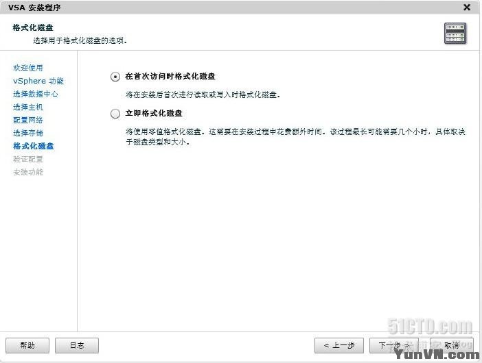

下一步,格式化磁盘选项,如果选择“立即格式化磁盘”,群集部署会耗费大量时间去格式化磁盘,因此这里为了节约时间,我选择“在首次访问时格式化磁盘”;

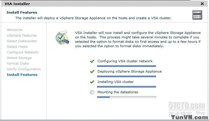

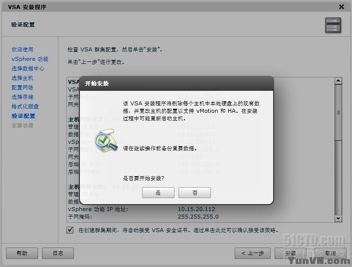

接着下一步,“验证配置”,这里检查之前的配置准确无误后,勾选“在创建群集期间,将自动接受VSA安全证书.”此处为必选,勾选后,点“安装”→“是”之后开始自动部署:
注意,在安装的过程中,建议最好关注vSphere Client下方的近期任务,当任务进行到“部署OVF模版”的时候,为了保证之后的部署操作不因网络报错出问题,我们需要针对每台ESXi主机做以下设置:

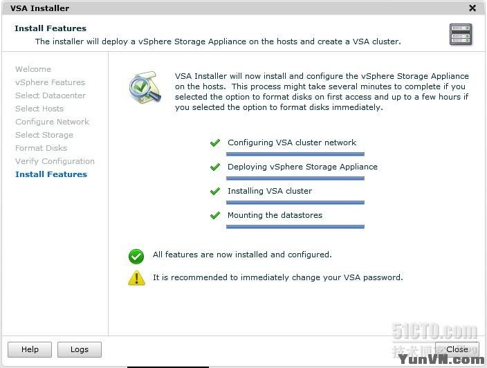

设置好了之后,我们再回到数据中心,VSA选项卡,等待安装完成;
到这里,自动部署和配置完成,下面看看VSA的管理界面;

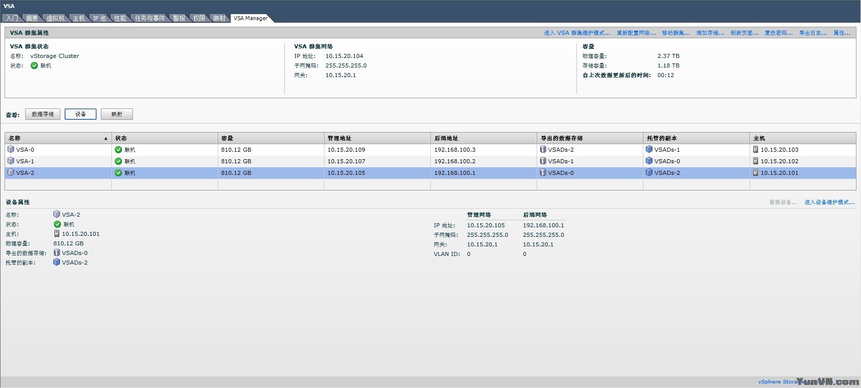

查看数据存储界面,提供完整的数据存储状态以及提供的三个共享磁盘、容量、可用空间,存储地址等一目了然;
查看设备界面,提供共享的每设备连接状态,设备详情等,同时还可以在这里对设备进行维护、替换设备等操作;
通过查看映射,可以完整的看到整个VSA群集的拓扑结构图,更有助于理解其结构,并对故障判断和排错有一定的帮助。
