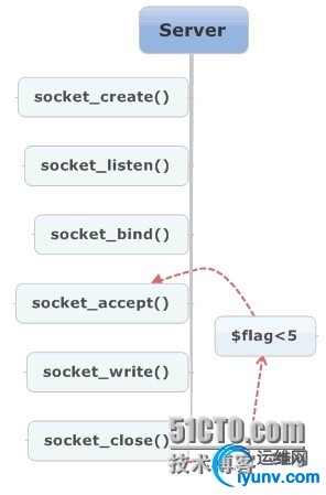

    作为服务器端,它的操作socket流程如下:

     socket_create()函数是用来创建一个socket资源,它有三个参数,第一个参数指的是协议族,其中AF_INET指的是使用ipv4的协议族,第二个参数是指使用的通信类型,SOCK_STREAM指的是流模式。流模式对应的是可靠连接,也就是tcp连接方式。第三个指的是选用哪一种连接方式,要是tcp就是用SOL_TCP.要是udp就使用SOL_UDP。
    对于socket_listen,第一个参数是要监听的套接字,第二个是可允许的队列数目,即允许有多少个人连接。但在使用前得先绑定一个ip地址和端口
   上面的php代码,监听本地环路地址‘127.0.0.1’的1993端口,只要有连接请求发送到1993端口,便与客户端建立tcp连接,之后便是发送信息到客户端,发送完消息之后便关闭连接。里面的flag为计数标志变量,当$flag为5的时候,停止建立连接。

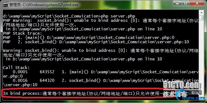

   错误二:端口已经被绑定了使用了,也就是你第二次运行了server.php
   返回错误:通常每个套接字地址(协议/网络地址/端口)只允许一次
    所以在我们测试前,最好先查看一下,端口是否被占用!

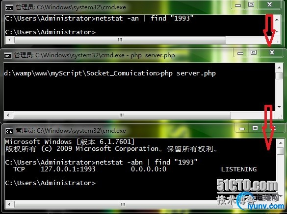

   正确的运行次序以及结果如下,先运行server.php
   只需要php server.php即可!
    可以看到没运行server.php前,本地127.0.0.1没有监听1993端口,但是一运行之后,服务端便在1993端口进行监听。
    之后运行client.php
   客户端接收到来自服务端的信息,而服务端则进行计数,记录自己发送的次数!
